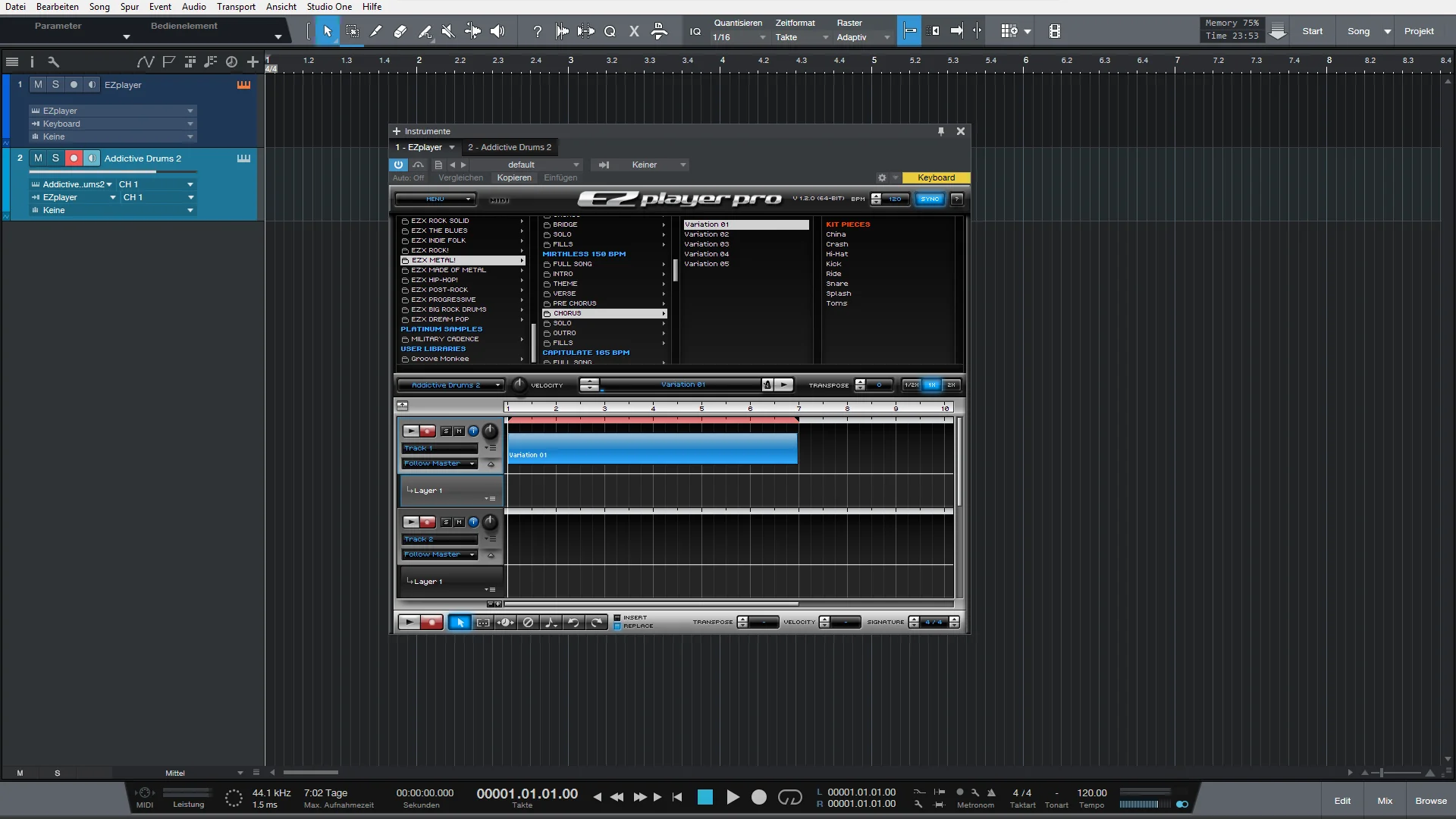

Ich hab es noch mal mit dem EZplayer ausprobiert und es funktioniert wie ich mir schon dachte.
Der EZplayer steuert wahlweise auch AD1 und AD2 an, vollkommen problemlos und das Mapping passt.
