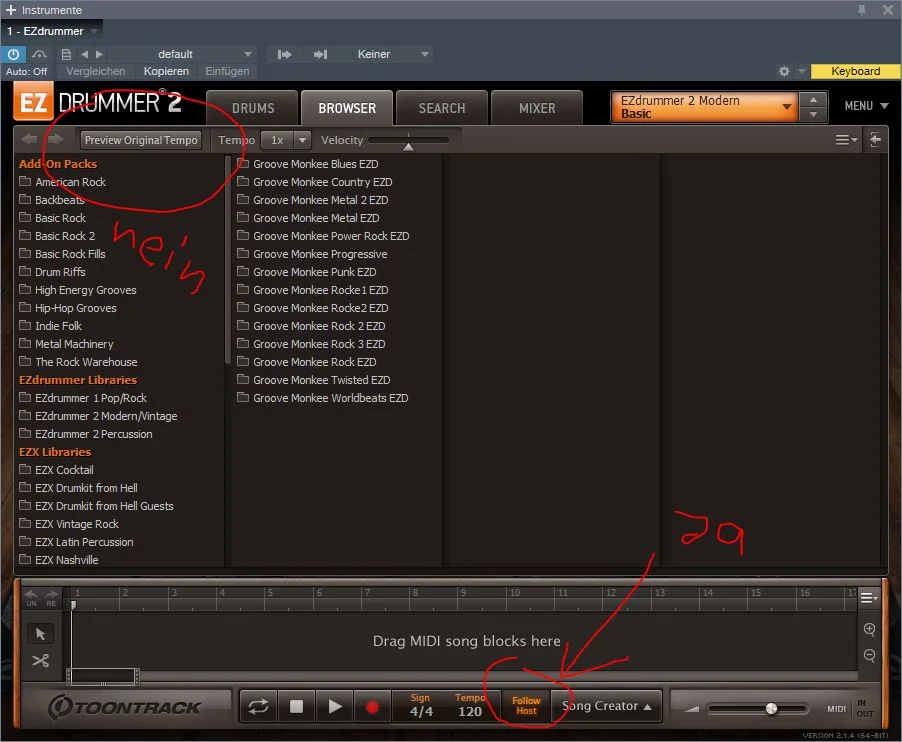

Ehrlich gesagt weiß ich grad auch nicht, wie das im EZD 1 war, aber in V2 ist es so wie siehe Bild.
Kleiner Hinweis: Im Mixer immer auf "Audience Perspektive" anstatt auf "Drummer Perspective" umschalten....Voreinstellung ist nämlich "Drummer" und deshalb klingen ganz viele Mixe "falsch rum".

Wenn du EZ-Drummer 2 hast, würde ich einfach mit der Tap-to-find einfach einen Groove suchen, der zu deinem Basslauf passt. Also einfach Bassdrum-Snare-Pattern einklicken, der zum Bass passt, "show results" und schon hast du eine Auswahl an Grooves, die passen sollten.
