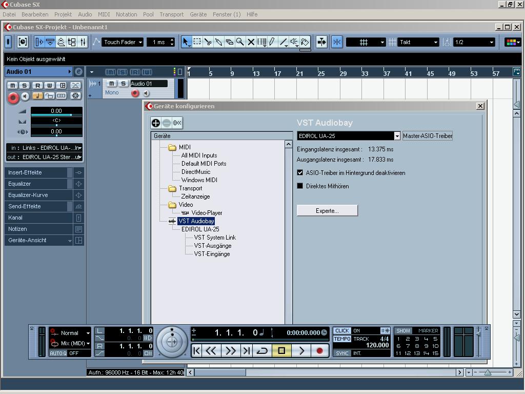

du hast den richtigen [g=12]asio[/g]-treiber ausgewählt? screenshot?

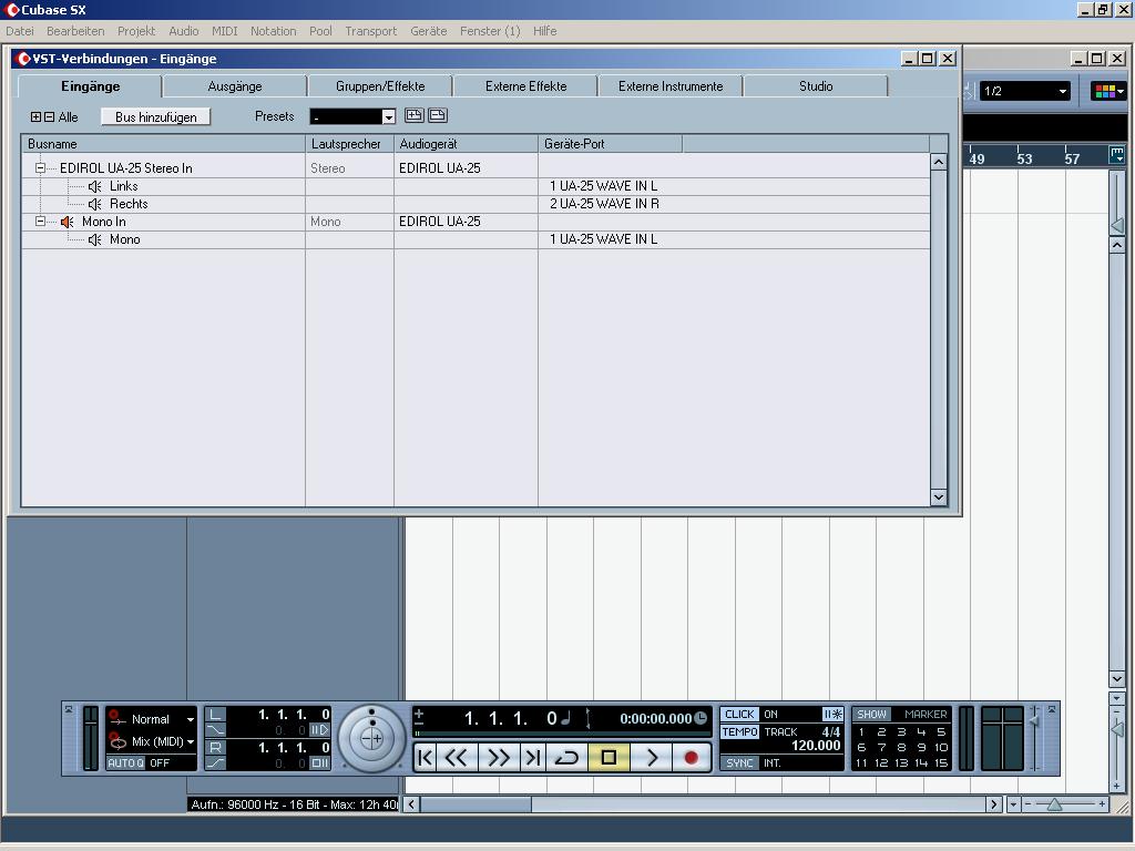

[g=77]vst[/g]-verbindungen öffnen, neuen mono-eingang anlegen, eingang 1 der soundkarte zuweisen.
+48V an und dann solltest du im mixer was sehen
[g=12]asio[/g]-treiber:
mono-eingang als [g=438]standart[/g]-[g=183]bus[/g] verwendet

was ich noch sagen muss ist, dass ich 2 soundkarten jetzt benutze. einmal meine [g=438]standart[/g] soundkarte, die schon im rechner war und jetzt noch die edirol. ich bekomme erstens kein signal beim mixer und zweitens wenn ich zb. auf aufnahme druecke noch nicht mal mehr diese anfangstoene (bib bob bob bob bib bob bob bob) irgendwie ist das garnichts mehr.
oh man... du kannst nur EINE soundkarte gleichzeitig verwenden...
