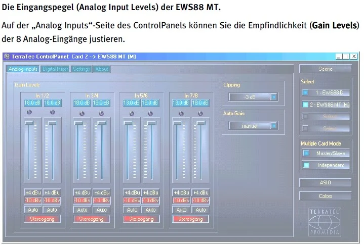

ich war zwar noch nicht im Proberaum um deine Tipps umzusetzen, aber eines kann ich mit Sicherheit sagen, dass ich im CP keine [g=105]Gain[/g]-Drehregler habe, sonder im Fenster "analoger Input" Fader sind, welche ich aber ganz nach unten ziehen kann und es trotzdem noch übersteuert. Gibt es da verschiedene Versionen oder wo verstecken sich die Regler?
Gruß
Tom
Du hast vollkommen Recht - ich habe die CPs von DMX 6fire 24/96 PCI und EWS88MT gedanklich verwechselt - sorry :-(
Die EWS88MT hat im CP (im Gegensatz zu meiner EWS88D) einen zusätzlichen Reiter "Analog Inputs". Dort kannst Du die Eingangsempfindlichkeit zum einen grob über die Schalter +4dBu oder -10dBV pro Kanal vorwählen - bei Deinen genannten Übersteuerungen solltest Du also die Kanäle auf +4dBu einstellen. Die Feineinstellungen gehen dann über die Fader, mit welchen die Verstärkung in 0,5 dB-Schritten fein eingestellt werden kann. Die mußt Du dann zusätzlich soweit runterdrehen, daß die [g=99]Clipping[/g]-Anzeigen oberhalb der Fader nicht mehr anspringen.
Der Schalter "Auto [g=105]Gain[/g]" sollte zudem auf "manual" stehen, und als Schaltschwelle für die [g=99]Clipping[/g]-LEDs ist "- 3dB" beim Schalter "[g=99]Clipping[/g]" sicherlich sinnvoll.
Im Handbuch zur EWS88MT (hier zu finden) wird das übrigens ab Seite 54 beschrieben - das solltest Du Dir mal reinziehen.
Anbei noch ein Screenshot daraus mit den "Analog Inputs".
Die Input-Fader in der Sektion "Mixer" wirken sich aber wie gesagt nur auf die Pegel vom 20-Kanal-Mixer aus.
