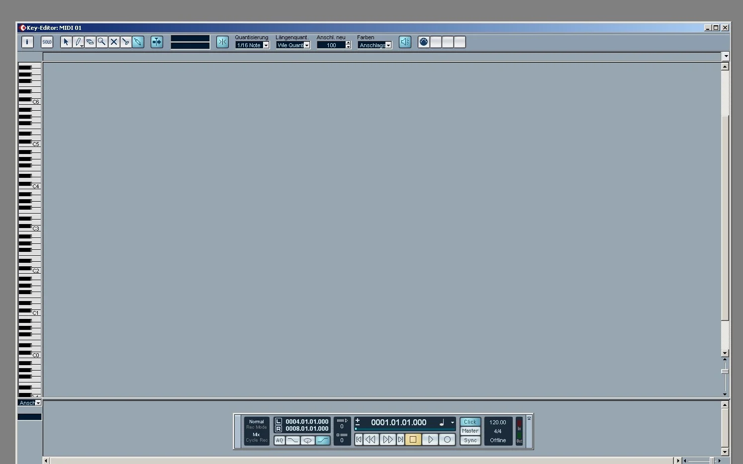

Mit meinem "neuen" Alesis iO2 Midi Interface erhielt ich auch ein Sequenzer- Software von Cubase. Leider gelingt es mir einfach nicht den Key Editor zu öffnen bzw. das Fenster ist einfach nur leer. Kein Raster, keine Blöcke ... einfach nur dunkelgraues nichts! Mittlerweile habe ich diverse Text / Video Tutorials entdeckt, in denen irgendwelche User beschreiben was sie dort alles tolles machen können ... was ja nicht das Problem währe, wenn man nur irgendwie zu diesem Fenster mit dem hübshen Raster kommen würde! Hat jemand eine Ahnung, warum ich scheinbar der Einzige auf diesem Planeten bin, der eine Cubase Version ohne Key Editor besitzt?

Also, hier der gewünschte Screenshot ...
im Übrigen suche ich schon etwas länger! Das Problem mit dem leeren Fenster scheint ja sonst keiner zu haben. Ja, man kann auf der linken Seite mit dem Cursor die Tasten drücken und es erscheint oben auch die entsprechende Notenbezeichnung. Ich hätte eben nur sehr gerne auch das dazugehörige Raster, um dort die Noten einzutragen.

Das sieht nicht gut aus :-)
Und ich verstehe es nicht, du hast natürlich auch eine Version die ich nicht kenne, ich darüber hinaus auch keine Featureliste finde, siehe oben, zudem ist die Optik deines Screenshot verdächtig altertümlich, was natürlich nicht heisst das es nicht funktionieren soll....
Gehen denn andere Midieditoren? (insofern welche an Bord sind) zB der Drumeditor... Hast du da eine Timeline auf der man herumklicken kann?

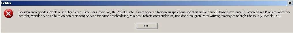

Wenn ich den Noten Editor öffnen will kommt folgendes Fenster (unten). An dem Programm kanns eigentlich nicht liegen, da ich noch eine weitere Version mit meinem E-MU 1616m Interface erhalten habe ... also beide Versionen verursachen die selben Fehler ...
