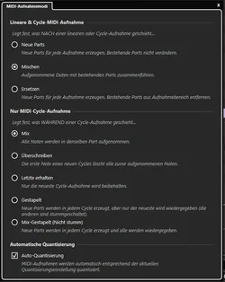

2.) Wenn ich eine MIDI Spur in einem Loop recorde, spielt Cubase bereits beim zweiten Durchlauf auch die erste eingespielte MIDI Spur ab. Wie kann ich bei quasi jeder neuen Looprunde, automatisch ein leere MIDI Spur generieren und die davor gespielten MIDI-Spuren bspweise stumm als Unterspur behalten. So dass ich automatisch so lange spielen kann bis ich den perfekten Take habe. Und nicht jedes Mal das Recording unterbrechen die Spur löschen muss und dann erst neu den Loop einspielen kann. Jemand die Antwort dafür?

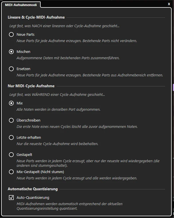

2.) In den Einstellungen für die "Midi-Aufnahme-Modi" kann man genau dieses Verhalten einstellen, es nennt sich "gestapelt". Die Einstellungen findest Du Transportzeile unterhalb des Projektfensters.

2.) Danke dafür schon umgestellt, jetzt wird vieles einfacher :)

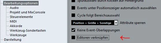

"mehrere Midi Key Editoren gleichzeitig aufhaben wollen":
Nimm mal das Häkchen in den Programmvoreinstellungen raus:
Bearbeitungsoptionen > Editoren verknüpfen (kein Häkchen)
...gibt übrigens auch hierfür einen eigenen Shortcut, falls man das öfters braucht.
Also ich hab in meinen Programmeinstellungen bei Bearbeitungsoptionen diesen Punkt gar nicht.o_O
