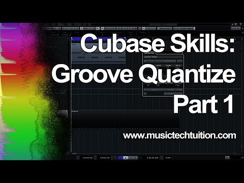

Ich würde mich noch sehr über solche Drum Quantisierungs Profile freuen.
Dann hätte ich die Kick, Snare und HH an der richtigen Stelle. Man hat eine Milliarde Midifiles, gefühlt und so könnte man es schnell auf eigenen Groove quantisieren. Das würde den Workflow ungemein beschleunigen.
Reaktionen: Vast, Gast92251 und vulcan
  • #560
Das gab es in Cubase damals mit Grooves von verschiedenen Drum Machines. Wurde irgendwann rausgenommen und man muss sich die Groove Templates wieder selbst erstellen.
Wenn man die Grooves alter Drum Machines möchte, kann man sich z.B. Grooves from Mars runterladen.
Dort sind auch Midifiles enthalten.
Das Midifile kann man sich dann ins Quantize Fenster von Cubase ziehen und als Preset speichern.
Ist also ein alter Hut was der Marx dort zeigt und ging damals in Cubase um einiges leichter, weil schon Groove Presets enthalten waren.
Hier wird es auch nochmal erklärt.
Andere "groovige" Midis kannst Du dir natürlich auch easy ins Quantize Fenster draggen und abspeichern.
