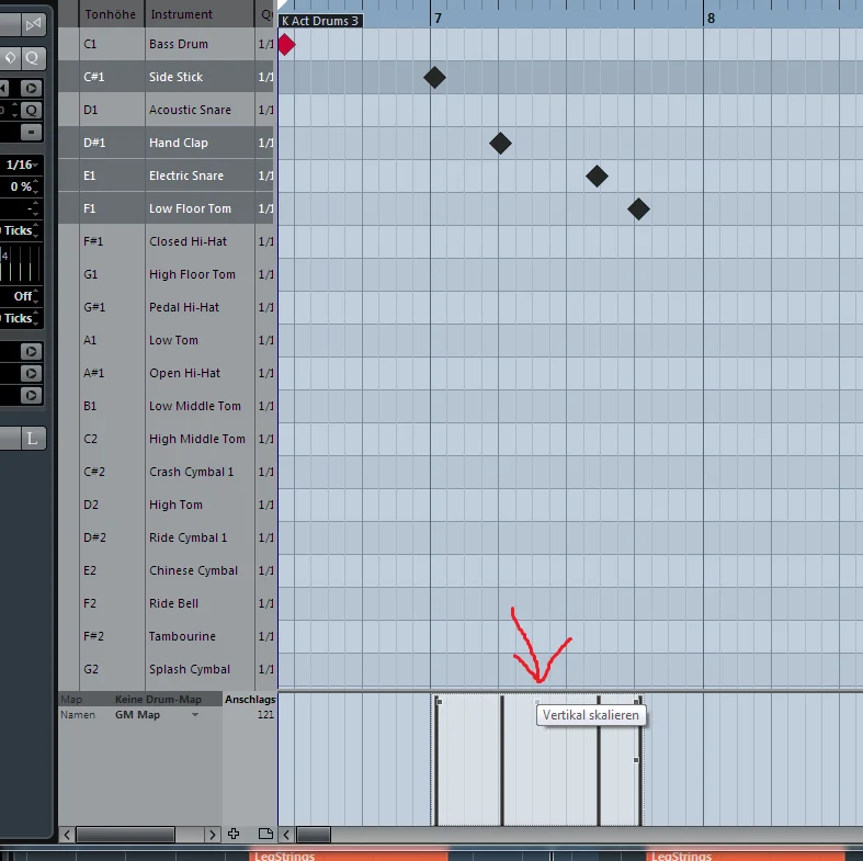

Du hast doch unten in der controller Lane (wo die Velocity ist) bei mehreren Noten markiert jetzt oben einen Anfasser der die Controller skalieren kann.
An den Seiten sind auch noch einmal Anfasser, das Stifttool bringt einen da durcheinander ;-) ...
Das funktioniert alles sehr gut, wie es sein soll ;-) !

Ich sehe bei dir im Video aber nur das die Auswahl verschwindet, wenn du im Notenbereich klickst.
Die Auswahl der beiden Noten auf der linken Seite bleibt doch bestehen und du könntest oben anfassen und die Velocity für die beiden hochziehen.
Sorry, in deinem Video kann ich keinen Fehler erkennen.
