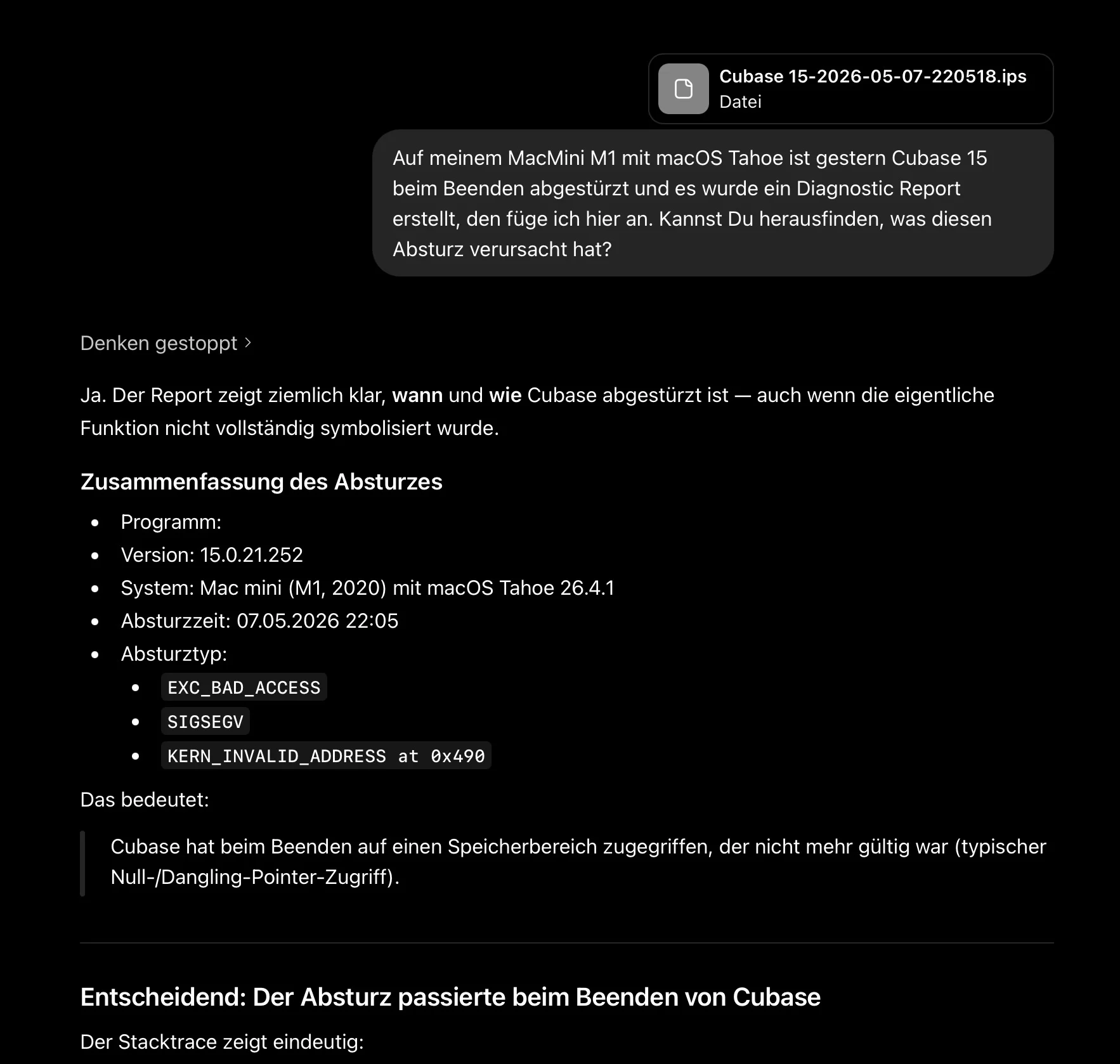

Ich hatte kürzlich so einen Logfile in Chatgpt hochgeladen und dort - verbunden mit weiteren Informationen (!) - nach der Fehlerursache gesucht. Die Tools gibt es also bereits, warum sollten die noch in den DAWs oder beliebigen anderen Anwendungen integriert werden? Dann kommen wieder die nächsten um die Ecke, die -im Fall von Cubase- weder Spectral Layers noch Wavelab- haben wollen, damit die DAW so schlank wie möglich ist.
Natürlich gibt es hier keine Garantie auf Richtigkeit/Vollständigkeit und der Support wüsste hier eventuell mehr, aber so als ersten Ansatz ist das schon nicht so verkehrt - und dazu schneller, als in einem Forum aufgrund bruchstückhaften Infos eine fertige Lösung zu erwarten.
Klar, ChatGPT und Gemini binde ich da auch immer mit ein. Die sind da auch sehr hilfreich. Heisst aber nicht, dass sie das Problem IMMER lösen können. Aber ne gewisse Hilfe sind sie allemal.

Die textuelle Wiedergabe des LLM war ein Speicherzugriff ins Klo, denn aufgrund einer fehlenden NULL Abfrage gab es eine Speichersegmentverletzung (Sig SegV), die der Eventhandler des Betriebssystems erkannt hat und dadurch den Prozess beendet hat - mehr nicht. NPEs sind einfach Bugs, die sich u.A. mit SourceCode Analyse Tools, im Vorfeld überprüfen lassen. Soetwas passiert häufig und deutet auf einen Bug hin. Da die von Dir verwendete KI keinen Zugriff auf den CrashDump hat, kann man der Aussage keine Relevanz zuordnen.
Ich hatte den CrashDump, den Cubase erstellt hatte, mit hochgeladen. Gibt es da noch besser geeignete Dumps? Die Begründung war auch noch um einiges länger, Ich habe hier nur exemplarisch die ersten paar Zeilen gepostet.
Tja. freu Dich doch, daß Cubase einen Dump geschrieben hat. Einen anderen Dump wird es sicherlich nicht geben, selbst, wenn Du auf Deinem System einen Debugger (Bestandteil einer C++ Entwicklungsumgebung) installierst und dann den Debugger per Remote Debugging mit dem Cubase Prozess verbindest, wird da nicht mehr Info bei herauskommen.
Aufgrund der Tatsache, daß sowohl Cubase, als auch die Plugins üblicherweise als "Release" Version gebaut werden, also die textuellen Informationen der verwendeten Objekte, aufgrund des Speicherplatzbedarfs und der Tatsache, daß sich viele Entwickler nicht so gerne über die Schulter schauen lassen, da es sich ja in den meisten Fällen um kommerzielle Produkte handelt, herausgelöscht (gestripped) werden, wird man selber kaum mehr Infos dabei herausbekommen. In diesem Fall war es dann richtig, den Dump zu Steinberg* zu schicken, damit sie überprüfen können, ob der Crash durch eine Fehlfunktion in Cubase entstanden ist. Wenn es jedoch ein Problem im Plugin ist, wird man da wohl nur durch eine weitergehende Analyse des Verhaltens des Plugins nur Infos darüber an den Plugin Entwickler weitergeben können.
