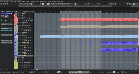

Hi,
ich habe jetzt jahrelang fast ausschliesslich "in the box" gearbeitet. Da bin ich immer mit einer Buffersize von 512 zurechtgekommen.
Gitarren habe ich über mein Nux oder Boss aufgenommen und über RME Totalmix abgehört bei der Aufnahme.
Ich hatte dann immer ein DI Signal mit aufgenommen.
Templates habe ich nicht genutzt, sondern immer das geladen, was ich gerade brauchte.
Für ein Projekt, welches ich jetzt beginnen wollte, stellt sich die Ausgangslage etwas anders dar.
Ich möchte meine alten Songs aus den 80ern neu und auch anders aufnehmen. Ich werde da wohl auch das ein oder mal selbst singen. Ich ändere gerade dementsprechend die Songs, da unser damaliger Sänger höher und klarer gesungen hat.
Der Stil geht jetzt eher in Richtung Carpenter Brut, Scandroid oder Gunship. Der frühere Stil war eher so Rock mit Prog Rock Anleihen.
Ich habe jetzt angefangen mir eine Art von Live Template zu erstellen, so dass ich meine alten und neueren Synths mit einbinden kann. Mit der Buffersize wollte ich auch runter um gleich in Cubase das Monitoring zu machen. Dadurch kann ich erstmal keine rechenintensiven Plugins nutzen.
Zur Zeit kommen nur die Drums aus der Dose um einen gewissen Groove zu haben.
Mein Plan ist, erstmal ein Grundgerüst zu erstellen, wo ich singen kann und dann später das Ganze mit höherer Buffersize wie früher auszuarbeiten.
Dafür habe ich mir jetzt erstmal Ordnerspuren erstellt:
ARCHIV - Das sind Aufnahmen die ich roh mit aufnehme und vielleicht nochmal Verwendung finden.
REC - Da liegen meine Eingangskanäle für DI, Reamping, Gesang drin.
DRUMS - Logisch, da sind die Drumplugins und Gruppe der Drums drin. Auf der Gruppe liegt ein ProC 2 um etwas zu verdichten.
BASS - Da habe ich die Spuren für Bass und eine Gruppe mit Comp ähnlich wie Drums.
INST - Da sind zur Zeit alle meine Synths drin, gehen auch auf eine Gruppe mit Comp. Midi und Audio Eingänge zusammen. Ich hatte das erst getrennt, aber wenn man einen Synth muten möchte dann ist das ziemlich umständlich.
GUIT - Gleiche Spiel wie die anderen Ordner.
VOX - Ebenfalls.
FX - Da liegen meine Sendeffekte plus Gruppe. 9 Stück an der Zahl. Kleiner, mittlerer, grosser Raum, Blackhole für Ambiengitarren oder Synths, 2 Delays etc.
MASTER - Da habe ich auch einen Comp drauf, eine Tuner für die analogen Synths, Voxengo Span, Super Vision und einen Pro Q 4.
Was ich festgestellt habe, dass ich die Comps auf den Gruppen brauche, weil die Hardware Synths schon noch dynamischer sind, als Plugins.
Oftmals arbeitet man ja auch mit Samples oder Libraries die schon komprimiert sind.
Das Template scheint zur Zeit latenzfrei zu arbeiten und ich bin bei 128 mit der Buffersize.
Wie schon geschrieben, haben mich Templates all die Jahre nicht wirklich interessiert, aber ich denke bei diesem Projekt macht das jetzt doch Sinn.
Ich erhoffe mir jetzt irgendwie noch Tipps und Tricks, wie ihr so vorgeht bei Aufnahmen, gerade in Verbindung mit Hardware?
Vielleicht bin ich jetzt schon mit all den Ordnern und Gruppen über das Ziel hinaus und habt noch den ein oder anderen Tipp?
Danke schonmal. ;)
Hier noch ein Screenshot von einem "Testprojekt".
Reaktionen: Vast
Nein, ganz sicher nicht. Ich finde umfangreiche Templates bei wiederkehrenden Aufgaben sehr sinnvoll. Ich habe oft Projekte, bei denen ich nicht genau vorher weiß, wohin die Reise geht. Wenn ich dann im Laufe der Arbeit denke, ich brauche ein paar Orchester-Instrumente und muss die dann erst suchen, laden, gruppieren, einen passenden Hall suchen usw. dann bremst mich das total aus. Wenn ich dagegen nur den entsprechenden Ordner aufklappen muss und alles ist da, dann bleibe ich im Flow. Auch etliche Spuren mit Standard-Sounds, um schnell Dinge ausprobieren zu können, sind sehr hilfreich für mich. Wenn die Grundideen stehen, kann man sich immer noch stundenlang mit der Soundsuche beschäftigen, wenn man Bock darauf hat. Aber im kreativen Teil hält mich das eher auf.
Also für mich sieht das gut aus. In der Praxis merkt man dann schon welche Ordner/Gruppen wo und wie sinnvoll sind und kann das ja dann am Template anpassen.
Buffer von 128 habe ich in der Regel auch bei mir eingestellt und normal muss ich auch in der Einspielphase nichts erhöhen. Falls die Latenz beim Einspielen mit internen Instrumenten zu hoch ist, kann man jederzeit mit einem Klick den Latenzausgleich einschränken (die Schaltfläche kann man sich in der unteren Zeile im Projektfenster anzeigen lassen). Dann werden die VST-Effekte mit großen Latenzen auf Bypass geschaltet. Ist für mich ganz hilfreich.

Ich arbeite immer mit Template.
Bei vielen Spuren würde ich sie genauso in Ordnern organisieren und mit Gruppenspuren arbeiten.
Vermutlich regelst Du am Ende auch am liebsten alles im Projekt mit Gruppenspuren.
Was ASIO-Buffer-Size anbelangt: Was für eine Kombination RME‑Recording-Interface und Rechner hast Du?
Ich komme mit einer ASIO‑Buffer size von 128 Samples bei single-speed (44,1/48 kHz) problemlos aus.
Damit beträgt die volle RTL (Round Trip Latency; A/D … DAW … D/A) i.d.R. immer unter 10ms.
Mit einem UFX III 7,3 ms, bei meiner jetzigen Kombination aus HDSPe MADI FX und M-1620 Pro sogar nur 6,7 ms.
Damit kann man locker Gitarre einspielen und andere Dinge.

Was das Arbeiten mit Templates angeht: Wenn man die gleiche Aufnahmesituation hat, dann wäre es schön, wenn Cubase und Nuendo den Record-armed-Status der Spuren speichern und wiederherstellen würden, wie es andere DAWs auch tun (Studio One, Fender Studio Pro). Presonus macht das, aber Steinberg* nicht.
Als Bug haben sie es nicht akzeptiert, es ist zu einem "Feature Request" geworden, ziemlich enttäuschend.
Ich mache hier immer die gleichen Gitarren-Overdubs und wenn man das Instrument auf dem Schoß hat, möchte man möglichst nicht lange in einer blöden Haltung vor dem PC sitzen, sondern schnell zur Aufnahme kommen. Stattdessen darf man "Moorhuhn schießen" spielen und erst einmal die richtigen Spuren scharfschalten. Ich finde das ätzend unkomfortabel. Nicht gerade bedienerfreundlich.
Falls Du das auch lieber so hättest wie ich, mach doch mal einen Case auf, vielleicht kommt dann was Dynamik rein.
Dann wird vermutlich auch wieder das Gegenargument kommen: Designentscheidung, Feedbackvermeidung.
Gut, wunderbar, aber wenn man die Sache durchdenkt, dann werde ich sicherlich nicht ein Template mit eingebautem Feedback speichern. Da sehe ich eher die Gefahr, dass man "in der Eile" sich ein Feedback hineinbaut, als ein 100‑% passendes Template aufrufen zu können, wo alles bereits bestens vorbereitet ist.
Und letztlich sollte man es dann ggf. in den Preferences einstellen können, was einem lieber wäre.
Dann halt die defensive Voreinstellung "Record Armed Status von Templates" nicht laden und der Fall wäre zur Zufriedenheit aller gehalten. Aber dazu ist Steinberg* anscheinend nicht in der Lage. Wer es eleganter haben möchte, muss zu Studio One wechseln.
Also … ruhig mal einen Case bei den Steinis öffnen, dass ein Template wieder zu einem vollwertigen Template wird, ohne Bevormundung durch den Hersteller.

Für mich war in der Hinsicht ein Game-Changer, dass ich nicht verwendete Spuren anfangs komplett deaktiviere und erst bei Bedarf aktiviere. Damit kann dann ein recht pompöses Template erstellt werden, was trotzdem flott lädt und wenig Resourcen frisst.
Ja so in der Art hatte ich mir das auch gedacht. Zumindest, dass ich die Channels schonmal alle einrichte und dann bei Bedarf aktiviere.
Es gibt ja auch diese Funktion, dass man deaktivierte Spuren ausblenden kann, aber da hätte ich ein bisschen Angst, dass ich das vergesse. :)
