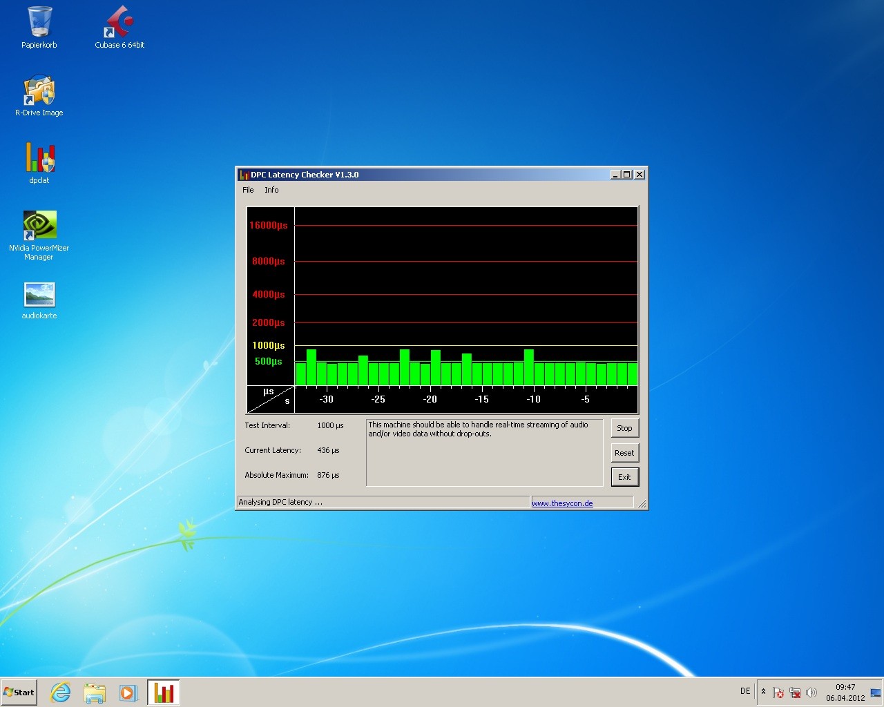

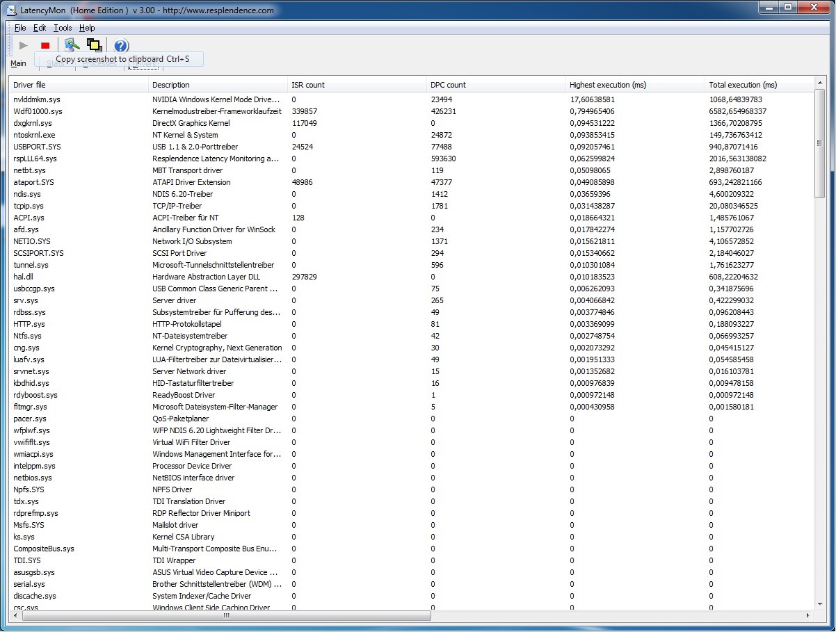

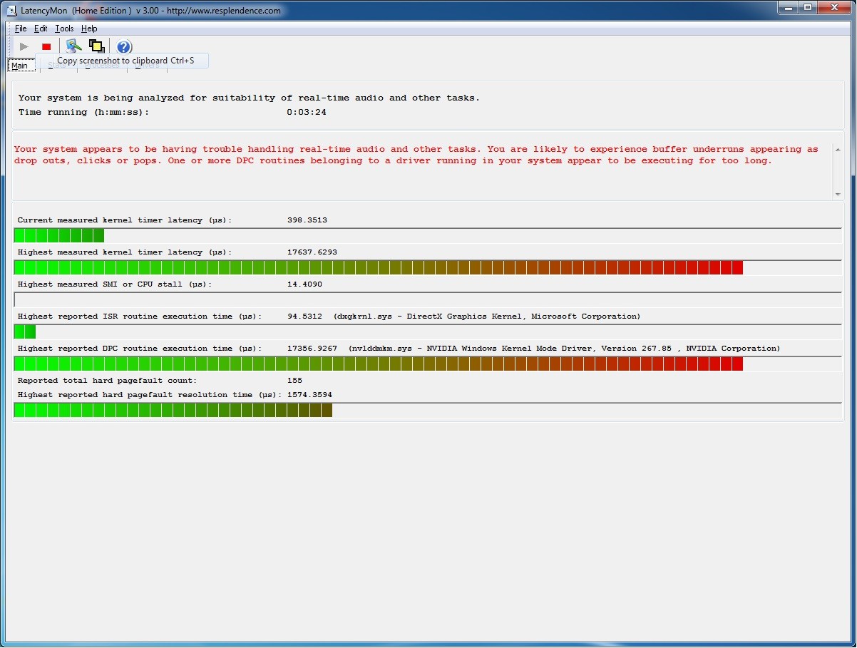

So,hofe da sieht mann wo der fehler ist ich hofe es.

Hast Du mal den Treiber für die Grafikkarte erneuert ?
Hier war schon mal jemand, wo der alte Treiber Probleme ausgelöst hat. Sorry, aber wir müssen uns da jetzt langsam vortasten.

Zitat Timos Welt:
"Strom nicht sparen mit NVidia-Grafikkarten
Auch die Grafikkartenhersteller haben die Notwendigkeit des Energiesparens erkannt. Während dies bei ATI-Karten relativ nahtlos funktioniert, tut sich NVidia leider ziemlich schwer damit. Jedes Mal, wenn eine NVidia-Karte ihre Arbeitsgeschwindigkeit ändert, dann entsteht kurzzeitig eine höhere DPC-Last (s. u.). Vor zwei Jahren sorgte dies bei manchen Kartentypen noch zwangsläufig für einen Knackser; inzwischen hat die Firma an den Treibern gearbeitet und das Problem reduziert; ganz verschwunden ist das Verhalten aber bis heute nicht. Der Anstieg der DPC-Latenz lässt sich am besten mit dem Tool LatencyMon (s. u.) nachvollziehen.
In den Windows 7-Treibern von NVidia gibt es leider keine direkte Möglichkeit, die Energiesparfunktionen namens „PowerMizer“ zu deaktivieren. Dankenswerterweise gibt es Freeware-Tools, die dies erlauben. Ich empfehle den PowerMizer Manager (http://somemorebytes.com/wp/index.php/software/nvpmmanager/) zu benutzen, dann „Create Powermizer settings“ und dann den Haken bei „Enable PowerMizer Feature“ herauszunehmen. Im Ergebnis läuft die NVidia-Karte dann immer mit höchster Performance. Auch hier kann durchaus mehr Lärm zustande kommen, da der Grafikkartenlüfter schneller drehen muss, um die Abwärme wegzubekommen. "

Soory,er ist optimiert so wie es sein muss.Habe das mit den strom nvidia gemacht und der sync war ok,aber wo ich cubase aus gemacht habe und dan den Tascam bekam ich blue scren drin stand bad_pool header.

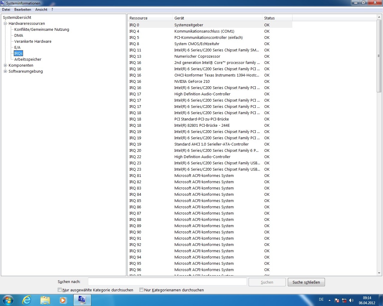

hast du mal geguckt, ob sich die firewirekarte und die grafikkarte einen irq teilen?
---> start>eingabezeile: "msinfo32.exe" eintippen --> systeminformationen: "hardwareressourcen" und dort dann die irq-belegungen angucken. (poste evtl. auch gleich davon einen screenshot)

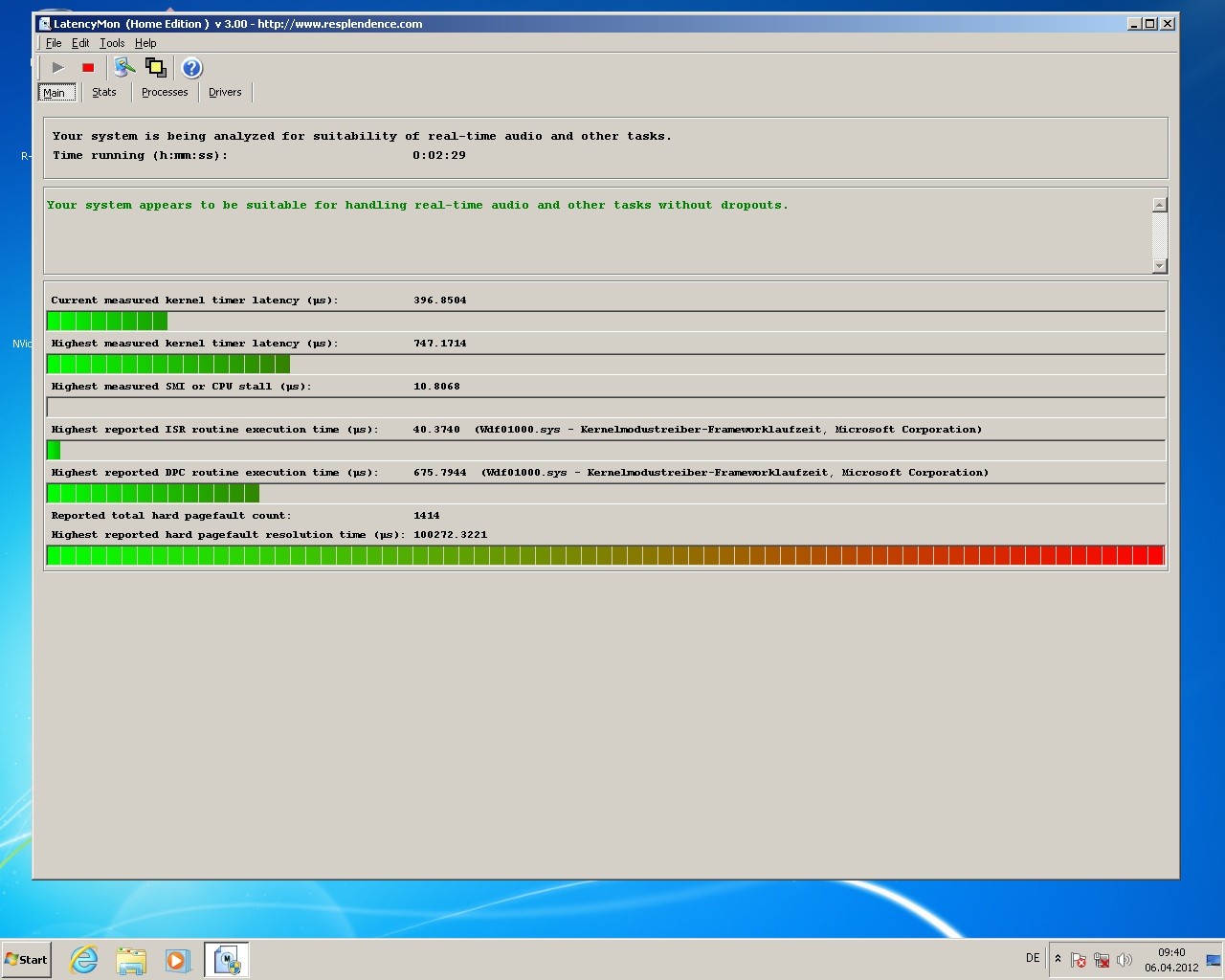

So,habe ein weiteren test gemacht hier die screens.Soweit verliert er kein sync mehr.

Und läufts jetzt ?
  • #57
Soweit ja,aber ich werde mal gleich weiter testen ich traue den gazen nicht.Aber wenn jemand lust hat kann ich ja über team geben der mal mein pc untere lupe nimmt,es kann sein das ich noch was einstellen muss usw.

dein ti-chip und die graka teilen sich einen irq... wenn die möglichkeit besteht, würd ich als erstes die firewirekarte mal auf andere pci-slots umstecken. oder auch noch einen cmos-reset nach benuzterhandbuch deines motherboards machen. (vorher aber den rechner vom stromnetz nehmen und dann nochmals die on-taste drücken, damit sich die restelektrizität in den pc-bauteilen weiter entladen kann.)
