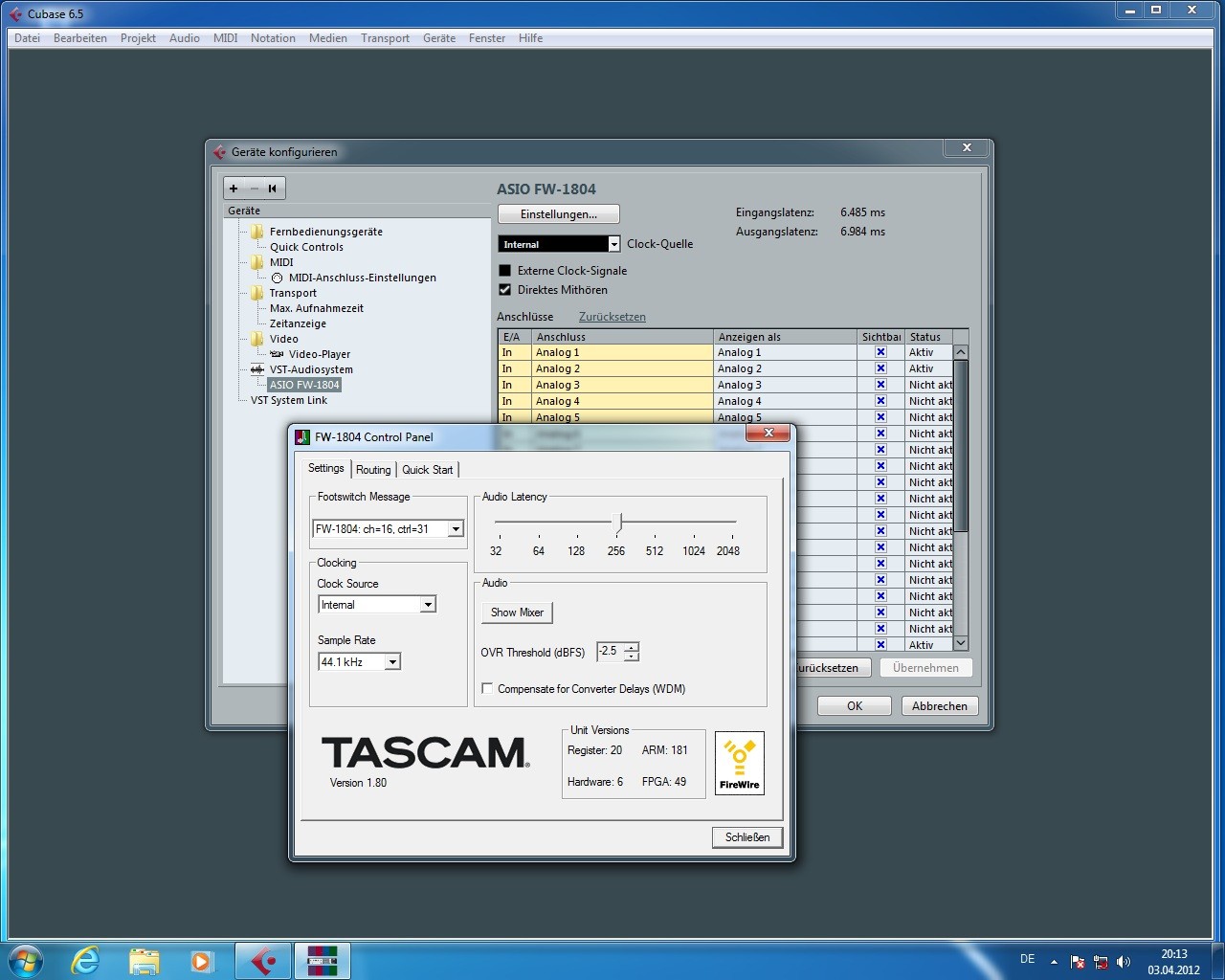

Leider ist kein sync bei mir was sehr merkwürdig ist
Wenn ich das nicht falsch erkenne, gibts eine neuere Firmware... ein Versuch wert.
Ich hatte schon mit zwei FW-Interfaces zu tun, die den Sync nie mehr fanden, beide Schrott.. hatte die an verschiedenen Computern mit verschiedenen Chipsätzen getestet, brachte alles nix. Evtl. ist deins auch hinüber?

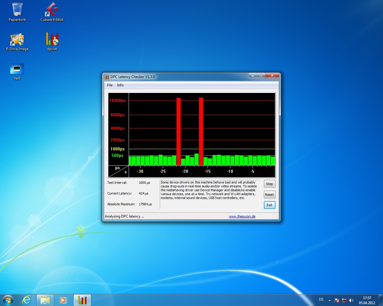

mal den LatencyChecker oder LatencyMonitor drüberlaufen lassen
Netzwerkkarte deaktivieren
Garnichts werder innternet oder was anderes,nur reinen musik rechner gemacht.Mit was mache ich den LatencyMonitor und LatencyChecker ?
So habe den test gemacht.
