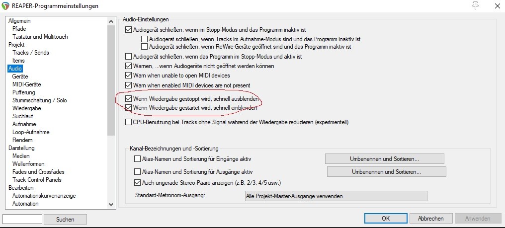

Hier ist tatsächlich kein Knacken zu hören. Sobald man die Haken bei diesen 2 Punkten entfernt, ist es genauso wie in Cubase. Warum hat Cubase eigentlich nicht so eine Funktion?
Das muss Cubase auch haben. Ich kenne mich damit leider nicht aus. Aber in Reaper ist das auch standardmäßig. Wenn man sehr stark reinzoomt sieht man bei jedem Take einen kurzen FadeIn und FadeOut. Diese Funktion musst Du in Cubase finden und aktivieren.
Das ist nicht das, worum es geht. Wavelab erzeugt ein Fade In bei Start der Wiedergabe, egal an welcher Stelle der Datei, sowie ein Fade Out beim Stop bzw. Skip, egal an welcher Stelle der Datei. Die Datei selbst bleibt dabei so, wie sie ist, ohne Fades. Diese Fades, die Wavelab bei Start/Stop macht, sind extrem kurz, also nicht hörbar, aber lang genug, um das Knacken zu verhindern.
In ProTools gibt es diese Funktion auch schon seit einigen Jahren. Da kann ich Global die Fade-In Zeit für die Wiedergabe - also unabhängig davon ob die Clips ein Fade-In haben oder nicht - einstellen. Also von sehr kurz unhörbar bis sehr lang, klar hörbar. Kann bei gerade grossen Sessions u.U. sehr hilfreich sein, wenn ich da die Wiedergabe an einer eher ungünstigen Stelle starte. Fade Out gibt es in PT nicht.
Ist schon ein geiles Feature, sollte heute jede professionelle DAW haben.
  • #45
In Reaper sieht das so aus:
