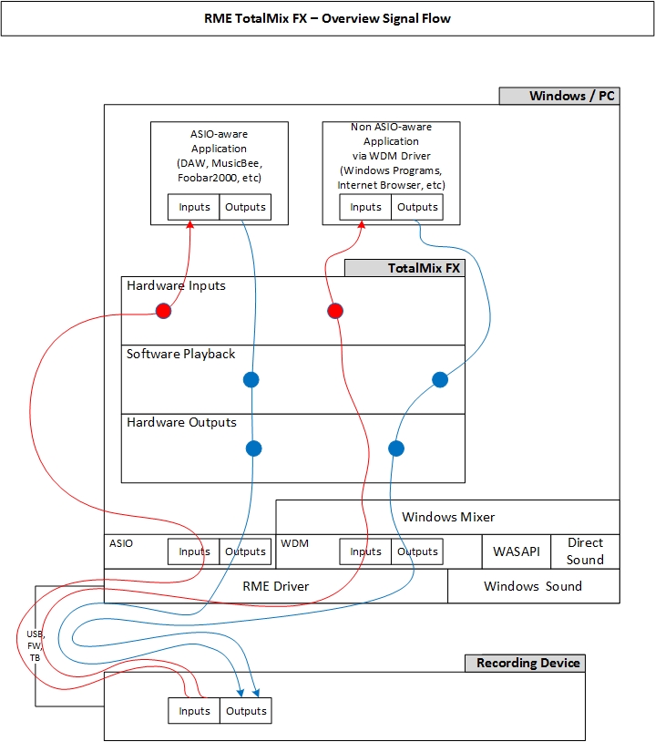

Hab mal nochmal alle Antworten überflogen. Wenn die Buffersize auf 128 Samples steht sollte das eigentlich locker funktionieren. Laut deinen Posts hast du das Fireface über USB angeschlossen. Was hängt sonst noch an USB Geräten am Rechner?
Die WDM Treiber brauchst du nicht.
Wavelab sollte ja auch mit dem ASIO Treiber laufen und bereitet laut deinen Aussagen keine Probleme. Poste am besten mal ein paar Screenshots von den üblichen Einstellungen im Cubase... ich bin jetzt nicht an meinem Studiorechner, deshalb hier mal ein Beispiel aus dem Internet....
