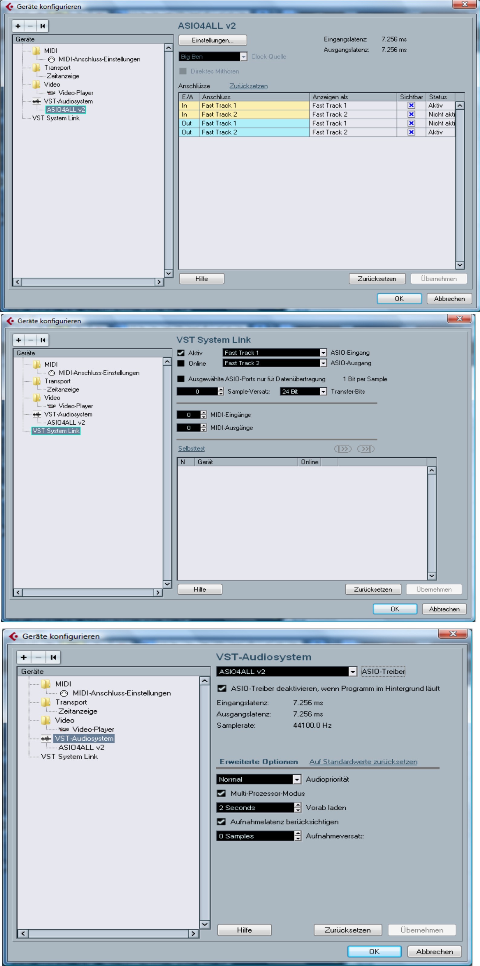

Habe leider für mein Problem im Forum nichts Konkretes gefunden. Daher hier meine Bitte:
Ich habe folgende Konfiguration:
[g=539]Cubase[/g] Essential 4 auf Windows Vista, externe USB-Soundkarte M-Audio-Fast-Track, 3 [g=77]VST[/g]-Plugins, Arturia-Analog-Factory Keyboard.
Die Soundkarte funktioniert (Internet-Songs, gespeicherte Songs usw.) - zwar mit Störgeräuschen, aber gut hörbar. Auch die Plugins (im Standalone-Betrieb) sind hörbar.
Im [g=539]Cubase[/g] funktioniert zwar der obligatorische Mixerausschlag, aber es ist nichts hörbar. Habe [g=12]Asio[/g]-4-all-Treiber installiert und in der Gerätekonfiguration angegeben. Welchen Fehler habe ich gemacht ? Bitte mal die Konfi durchsehen (habe sie als Datei angehängt und ist hoffentlich lesbar). Vielen Dank !
Wieso nimmst du nicht die M-Audio FastTrack Treiber?
Im [g=77]VST[/g]-Audiosystem kann ich unter [g=12]Asio[/g]-Treiber nur "Kein Treiber", "[g=12]Asio[/g]-4-all" oder "[g=12]Asio[/g] DirectX Full Duplex Driver" anklicken. Allerdings zeigt er unter [g=77]VST[/g] System-Link bei Eingang: Fast Track 1 und bei Ausgang: Fast Track 2 an (siehe Datei des ersten Beitrags). Hab schon alle Einstellungen ausprobiert, klappt nix !

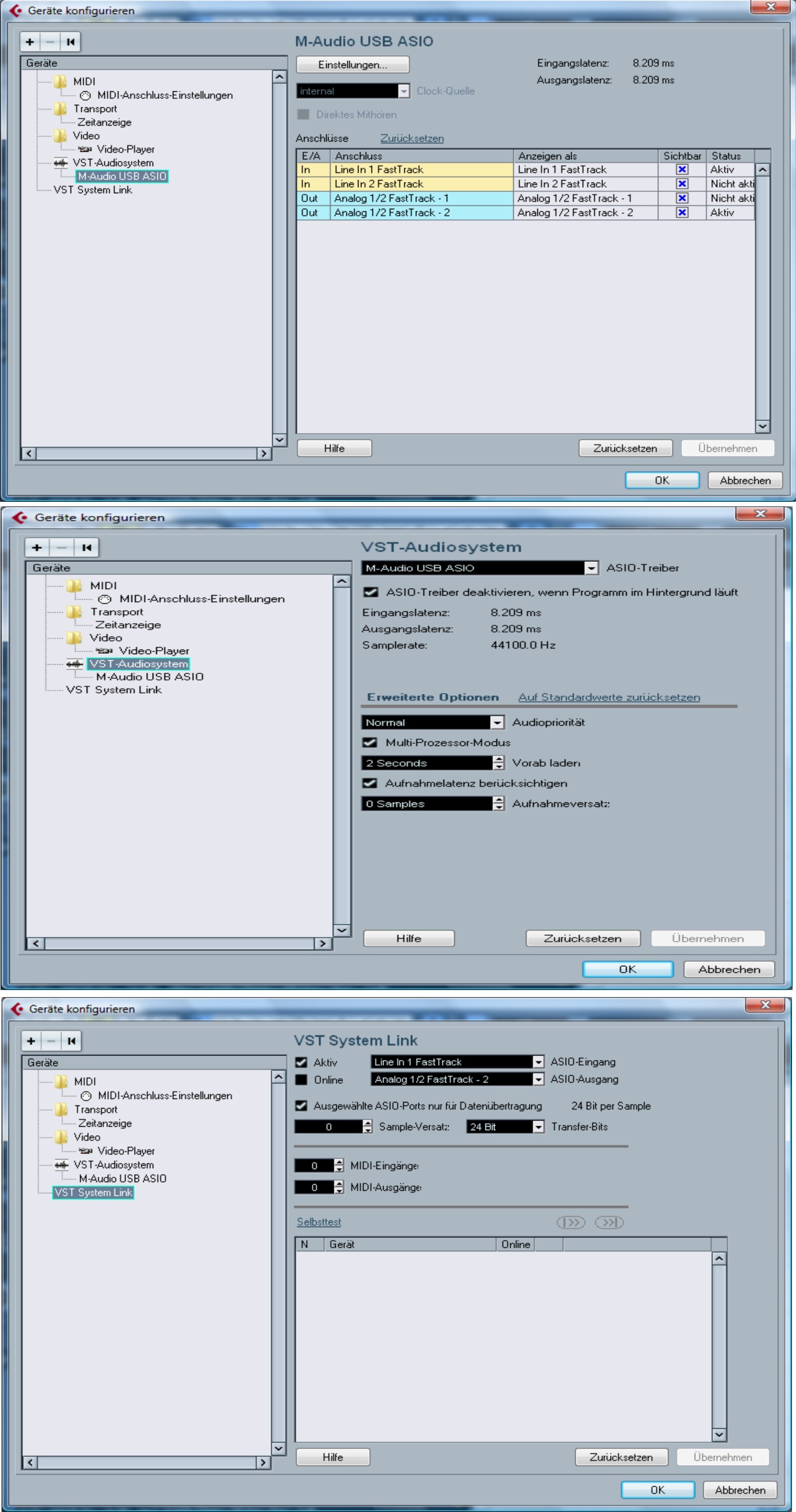

So. Habe jetzt den alten Treiber deinstalliert und durch den neuen ersetzt. [g=539]Cubase[/g] hat den Treiber auch erkannt und integriert. Leider besteht das Problem immer noch (kein Sound, auch kein Mixerausschlag im [g=539]Cubase[/g], unten rechts). Habe nochmal die jetzigen Gerätekonfis gescreent und beigefügt.

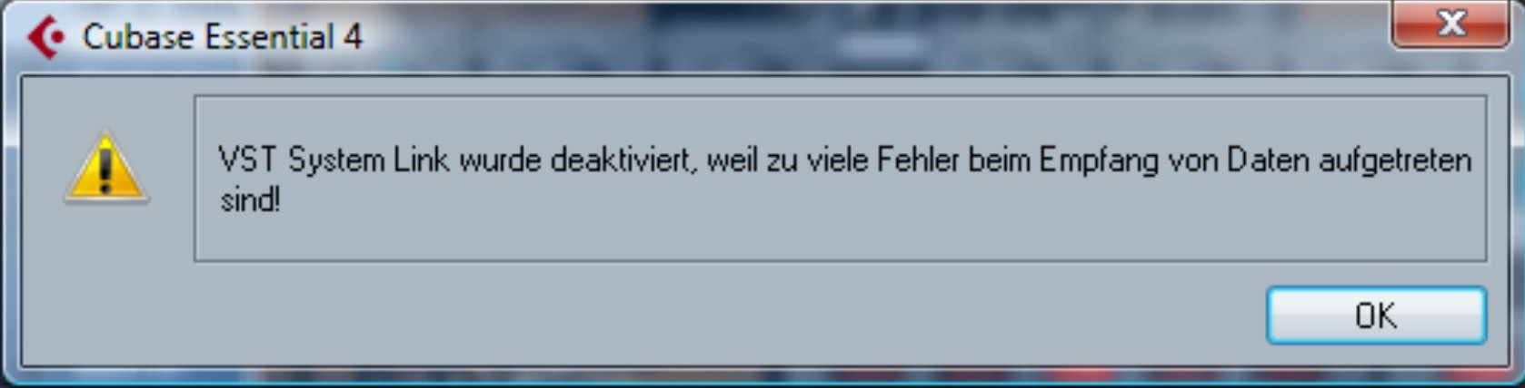

Und jetzt habe ich noch folgende Meldung:
[g=77]VST[/g] System Link ist eigentlich für die Vernetzung zweier PC´s.
Ich gehe mal davon aus dass du dies nicht vorhast.
Also solltest du es deaktivieren.[g=539]Cubase[/g] hat dich ja auch schon dazu aufgefordert oder vielmehr deaktiviert.
Auf deinem Scrennshot aus #8 ist ja unter den VSL-Einstellungen auch zu sehen,dass deine Soundkarte sich die [g=12]ASIO[/g]-Ports für die Datenübertragung gekrallt hat.
Wenn du es deaktiviert hast,musst du evtl. die [g=77]VST[/g]-Verbindungen,Screenshot1-Post#8 ,nochmal neu zuweisen und [g=539]Cubase[/g] neu starten.
