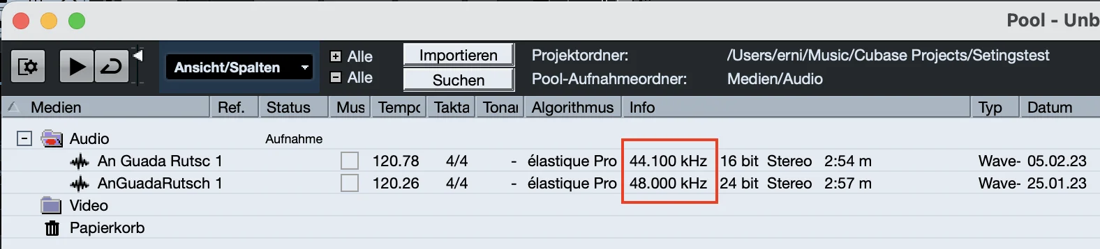

a) in ein 44,1kHz Projekt versehentlich ein 48kHz File reingezogen hast und dieses nicht konvertiert wurde. In diesem Fall sollte der Fehler aber schon beim Abspielen in der DAW auffallen. Das kann man aber auch gerne mal überhören, wenn man mit dem Gedanken ganz wo anders ist.
Vielleicht auch mal die Daten im Medien Pool zu checken, - so sollte es nicht aussehen ;-)

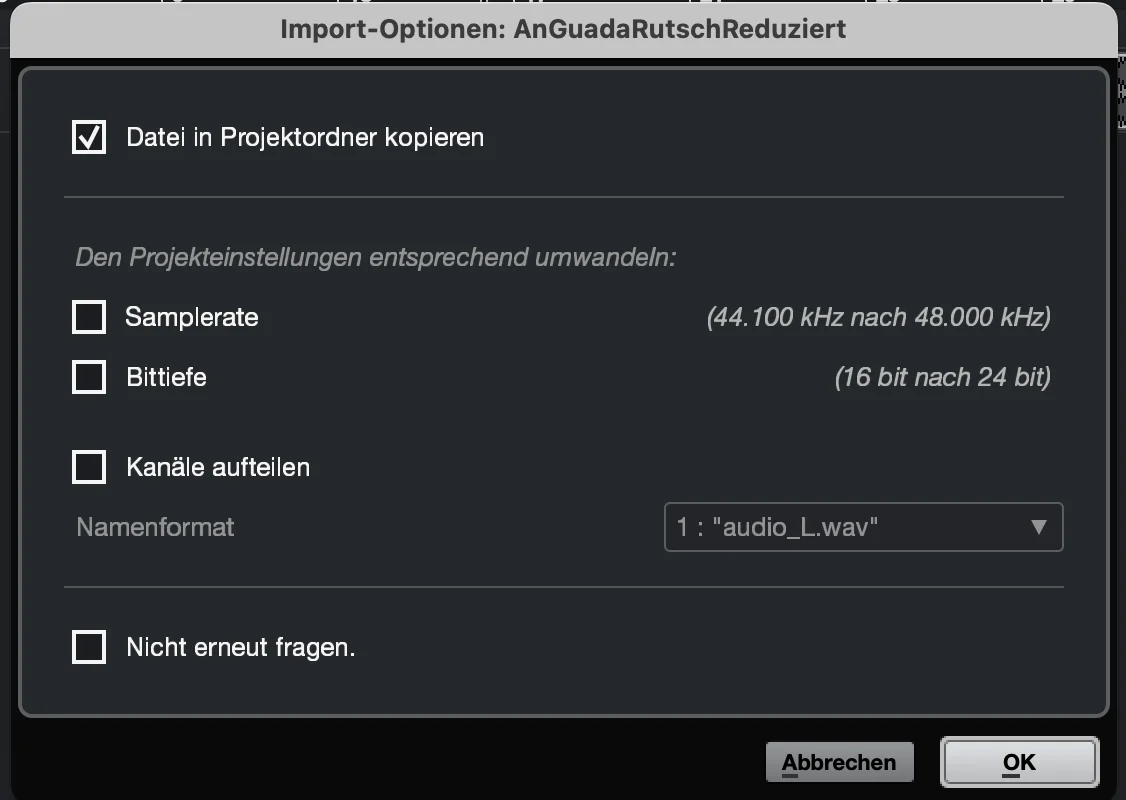

Bei der Gelegenheit auch der Hinweis, dass in älteren Versionen von Cubase in diesem Dialog mal ein Fehler war, wenn mehrere Dateien importiert werden sollten. (click)
