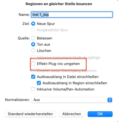

Beim Bouncen vielleicht die Plugins umgangen?
Reaktionen: Turquoise
