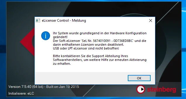

Seit einiger Zeit habe ich das Problem, dass Cubase (7.5) beim Starten immer Fehler mit dem eLicenser anzeigt (siehe Bild 1). Wenn ich Cubase als Admin starte, funktioniert alles reibungslos. Das ist Problem 1 ;)

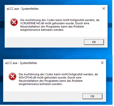

Problem 2: Gestern habe ich die Trial von Cubase 9.5 installiert, gestartet und wurde natürlich aufgefordert, die Lizenz zu aktivieren. Wenn ich den eLicenser starte, erhalte ich die Fehlermeldung aus Bild 2. Das Problem an der Sache: beide Dateien, die dem Programm angeblich fehlen, sind im System32 Ordner vorhanden. Ich habe auch schon die aktuelle Microsoft Visual C++ Redistributable installiert (die beiden Dateien hängen ja damit zusammen) - Fehlanzeige.
Der neueste eLicenser ist übrigens installiert. Und ja - ich habe in den letzten Wochen LEIDER alle Windowsupdates mitgenommen...
Jemand eine Idee?
Ich würde Cubase und eLicenser immer als Admin starten lassen.
Bei mir lief es zwar vorher auch ohne Adminrechte, aber man liest das desöfteren als Tipp, deshalb hab ich es irgendwann auch so eingestellt.
Anfangs unter Windows 10 hatte ich komischerweise nach Updates des BS oder von Cubase auch das ein oder andere mal, entweder das Adminsymbol im Icon oder je nach Update nicht. Wahrscheinlich bastelt Microsoft da auch immer an den Rechten rum.
Seitdem ich aber bei Cubase und eLicenser "als Admin" angewählt habe, ist dieses Phänomen nicht mehr aufgetreten.
Wie schon geschrieben, hatte ich vorher zwar keine Probleme, aber ein bischen komisch war das schon, dass sich das von Update zu update geändert hat.
Ja - das werde ich wohl so machen müssen. Das größere Problem ist natürlich, dass ich den eLicenser nicht starten kann. Neue Lizenzen aktivieren ist damit Fehlanzeige.
Hat leider nix gebracht :( Ich habe schon überlegt, ob ich Windows einfach nochmal drüber installiere.
Ganz toll! Jetzt funktioniert auch Cubase 7.5 nicht mehr: "Keine gültige Lizenz gefunden. Das Programm wird beendet." Ich bin hier kurz vorm explodieren :mad:
Okay. Habe Windows zurückgesetzt und der eLicenser funktioniert jetzt einwandfrei.
