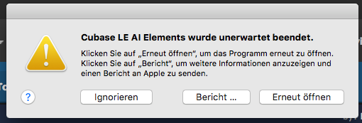

Ich werde einen Screenshot posten. Die Meldung besagt einfach nur, dass die das Programm unerwartet beendet wurde oder so ähnlich (Standardmeldung von Apple). Dann kann man den Bericht an Apple schicken. Diesen Fehlertext kann man natürlich auch kopieren und einem "Kenner" der Materie zukommen lassen.

OK, das mit den Preferences hat nichts gebracht.
Das ist die simple Fehlermeldung:
Offenbar hängt der Sachverhalt mit dem UR28M zusammen. Mit der bordeigenen Soundkarte und auch mit dem Zoom* TAC-2R startet Cubase Elements 9 und läuft auch.
Äh... eine Steinberg*-Software läuft nicht mit dem Interface aus dem eigenen Hause? :smil47c089e1bf899:
EDIT: Habe nachgeschaut und es gab eine aktuellere Version der Tools for UR28M (vom letzten November): v2.15. Installiert und .... läuft wieder.
