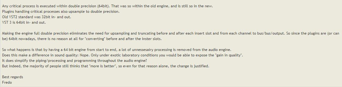

Der erste Artikel ist ja Cubase 9.5 (und nicht VST 2.4) spezifisch Da ist nur "weil wir es nicht implementiert haben" weggelassen. ;)
nana! o_O falsch. No unnötige Hetzereien, Suboptimal.
Hier mehr Infos zur Aufklärung beitragend - u.a. vom Audio Code-Spezialisten Philippe Goutier:
"Old VST2 standard was 32 Bit (!) in- and out"
"VST3 is 64-Bit in-and out"
auch:

@rkdk
Dann kannst du sicher auch die Pressemitteilung erklären die @Realist oben schon verlinkt hat, oder?
https://www.steinberg.net/de/company/presse/archiv/steinberg_press_room_archiv_2006/steinberg_vst_24.html
"VST 2.4 ermöglicht es Drittanbietern, PlugIns und VST-Instrumente zu entwickeln, die nativ auf 64-Bit Plattformen laufen. Double Precision (64-Bit) Floating Point Audio Samples werden ebenfalls unterstützt und erlauben ein extrem hochauflösendes Audio Processing."
Wie kann's sein dass sich hier zwei Aussagen von Steinberg widersprechen?

So, hier mein eigenes plugin, ich sollte also wissen was ich da gemacht habe. ;)
VST2.4, 64 bit processing, wie auf dem screenshot zu sehen: 64 bit rein, 64 bit raus.

ja, aber das bestreitet doch auch keiner. :tears-of-joy:
kennst du schon den Link von @Realist? da stehen mehr Infos zu:
https://www.steinberg.net/de/compan..._press_room_archiv_2006/steinberg_vst_24.html
Vielleicht solltest du deine eigenen Zitate genau lesen. :)

Der Nachtragssatz da ganz unten im Help Center ist sicher nicht ganz korrekt. das ist alles.
Ja, so denke ich auch. Vielleicht hat den Artikel jemand geschrieben, der auf dem Stand war, dass VST2 kein Double Precision kann, was aber mit 2.4 doch funktioniert. Hatte @suboptional ja selbst geschrieben. Dadurch ist wahrscheinlich die Verwiirung hier im Thread entstanden.
Wenn das Plugin diese Funktion eingebaut hat sollte es auch in Cubase im DP-Mode klappen, denke ich mal.
Die Aussage des Autors im Artikel zu Cubase 9.5 ist deshalb schon etwas irreführend, aber gut was will man machen. :)
