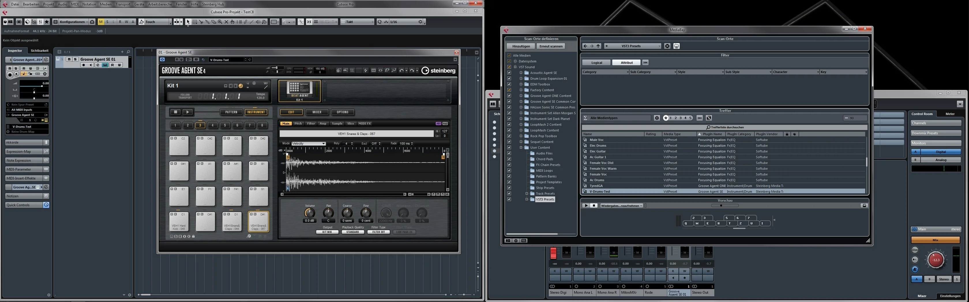

Kleiner Tipp:
Wenn ihr Samples aus der Media Bay, die irgendwo bei euch auf der Festplatte sind, in den GA ziehen wollt, empfehle es sich, diese vorher auf eine Audio-Spur zu ziehen. Diese Spur muss ja nicht auf den Stereo Bus geroutet werden.
Einfach weil ihr dann die Audiodatei in den Projekte Ordner kopiert (bei Aktivierung der Option)
Zieht ihr die Datei gleich in den GA, bleibt der Link zum Ursprungsordner, d.h. die Datei ist nicht im Projekteordner. Gerade bei längerer Pause eines Projektes und zwischenzeitliches Aufräumen des Samplearchivs kann es schnell passieren, dass Dateien fehlen.
Daher habe ich es mir angeeignet, die Files zuerst auf eine "Backup"-Spur zu ziehen....

Klar mache ich auch. Aber das geht ja nicht mehr mit der Datei, die auf dem Pad des GA liegt. Passiert ja schnell, Media Bay ist auf, man findet gutes Material und will gleich los legen und zieht es sich in den GA. Wenn ich das so mache, habe ich verloren, denn danach denke ich nicht mehr an ein Backup dieser Datei.
Und letztens habe ich mein Samplearchiv neu sortiert, und zack, beim öffnen eines Projektes lächelte mich das "MIssing Sample" fenster an:)
Ich bin jetzt nicht mal sicher, ob die Datei im GA auch im Audio Pool auftaucht, das wäre interessant!?

....genau hier beginnt aber der Hamster zu humpeln. Ziehst du die Dateien in den Groove Agent kommt nicht das Fenster, ob die Datei in den Audio Ordner kopiert werden soll.

Also, wenn ich Files aus der MB im GA nutzen und auch für die Zukunft "sichern" möchte, ziehe ich die kurz auf eine Leerspur (oder unterhalb aller Projektspuren), und erzeuge per Shortcut "Auswahl als Datei", dann einfach drag/drop. So stelle ich stets sicher, dass man auch unabhängig nach Jahren von den Ur-Libraries sein kann. Gibt ja verschiedene Herangehensweisen.
Großes Achtung!!!!
Die Samples, die ich einfach so aus der Media Bay in den Groove Agent ziehe, werden nicht im Audio Pool angezeigt und werden auch nicht kopiert, wenn ich ein Backup des Projektes mache. Das ist ein ziemlich großes Manko, welches von Steinberg* angepackt werden sollte.
Ich habe noch nicht mal raus gefunden, wie ich nachträglich das Audiofile ins Projekt ziehen kann, wenn es schon im Groove Agent auf einem Pad liegt.
Also von Groove Agent in eine Audiospur geht nicht, daher geht auch nahcträglich Auswahl aus Datei nicht.
Kann das mal jemand bei sich nachschauen, vielleicht ist das ein Bug bei mir.
Wenn das so normal ist, halt ich das riskant, einfach mal die Samples in den Groove Agent ziehen, weil ich keine Chance habe, die Datei in meinem Projekt Ordner zu sichern.
Das ist eine ziemliche Katastrophe, wenn ich ein altes Projekt öffne, und ich die Samples nicht seperat sichern kann, weil ich auch nicht mehr weiß, wo der Ursprungsordner liegt.....

Das liegt ja in der Natur der Sache. Wenn Libraries nur per "Pfad" in der DAW vorliegen und in dieser abgespielt werden, landen diese Files natürlich nicht automatisch im Audio Ordner des jeweiligen (Backup) Projektes. Und das ist bekanntermassen bei allen Samplern/Libs so.
Hierzu sollte man, um auch nach Jahren erfolgreich Zugriff auf die zum Song zugehörigen Samples zu haben, auch selbst erstellte WAVs, das Audio stets RENDERN (!). Das habe ich vor diesem Posting bereits erwähnt... ;-)

In anderen Samplern ist das auch so, aber sie bieten meist die Möglichkeit die erstellten Sounds bzw Patches inklusive der verwendeten Samples abzuspeichern (siehe z.B. NI Battery oder Kontakt).
Das Problem beim GrooveAgent ist, dass er das eben nicht kann. Da sollte Steinberg* dringend nachbessern. Auch wenn das die Cubase interne Presetverwaltung anscheinend nicht hergibt.
Der Halion 5 bietet ja ebenso diese Funktion. Das wäre für den Onboard GA SE auch wünschenswert.
Ich habe grad gemerkt, dass selbiges auch im GA4 (nicht SE) geht.
Vielleicht sollte ich doch öfter mal Handbücher lesen....
Und im GA4SE geht es auch!
Rechtsclick auf das Kit-Symbol > Export Kit with Samples

Grundsätzlich kann man beim GA4se die Kits inclusive Samples schon im zugehörigen
Songordner speichern.
Dafür einfach mit der rechten Maustaste auf das Kitfeld klicken und exportieren.
Lediglich Samples aus dem mitgelieferten Content werden nicht exportiert.
Keine Ahnung ob dies aus Kopierschutzgründen so ist oder ob Steinberg* davon
ausgeht das der Content eh vorhanden ist.
