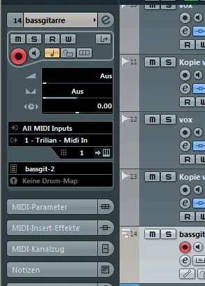

Im Screenshot siehst du eine Midispur, ich arbeite nur mit Midispuren, nie mit Instrumentenspuren. Dort, wo All Midi Inputs steht sollte dein Keyboard stehen, darunter dann, wo Trilian steht ebenfalls dein Keyboard. Versuche mal ob in beiden Fenstern auch das Keyboard auftaucht.

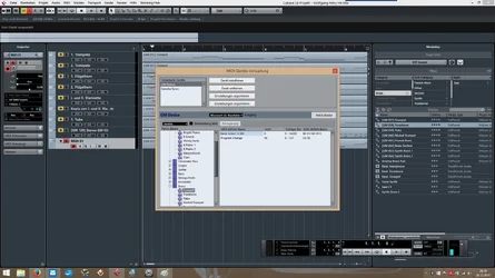

Kann es sein, dass es an den Einstellungen der MIDI-Verwaltung liegt, dass dort bei "Bank Select" immer eine 0 drin steht?

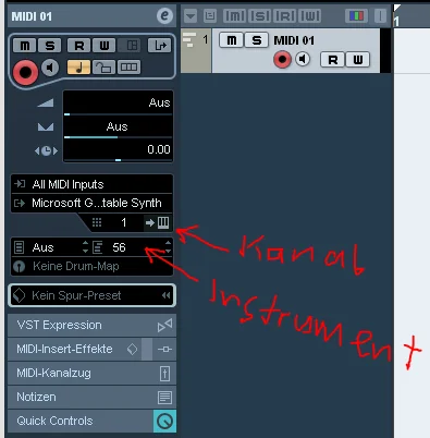

Kommt jetzt drauf an was du willst. Momentan hast du als Ausgang den MS Wavetable Synth ausgewählt, das heißt deine Soundkarte liefert die Klänge, nicht der Tyros. Kannst auch so machen, dass du den Tyros direkt hörst, also auch als Ausgang "Midi Out" oder was dann da steht, nutzen.
Richtig, Bankselect ist wichtig (MSB/LSB) und Programm Chance. Bei General Midi (GM) muss man eigentlich den Bankselect nicht zwingend beachten, es sei denn der Tyros muss so angesteuert werden. Wichtig ist auf jeden Fall der Programm Chance, weil du damit halt Piano, Trumpete usw. auswählst.
Um die Klänge der Soundkarte zu nutzen, sähe das so aus:
(Klang 56 wäre der Orchester Hit)

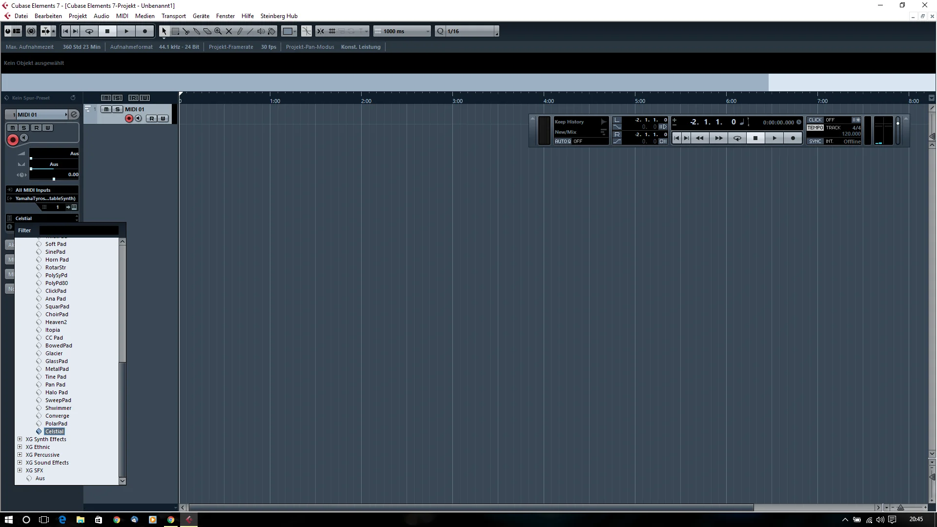

kannst doch hier auswählen oder nicht.

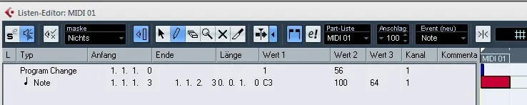

Im Listeneditor muss das dann zb. wie im Bild aussehen, wobei ich grad nicht weiß, ob Cubase das automatisch einträgt.

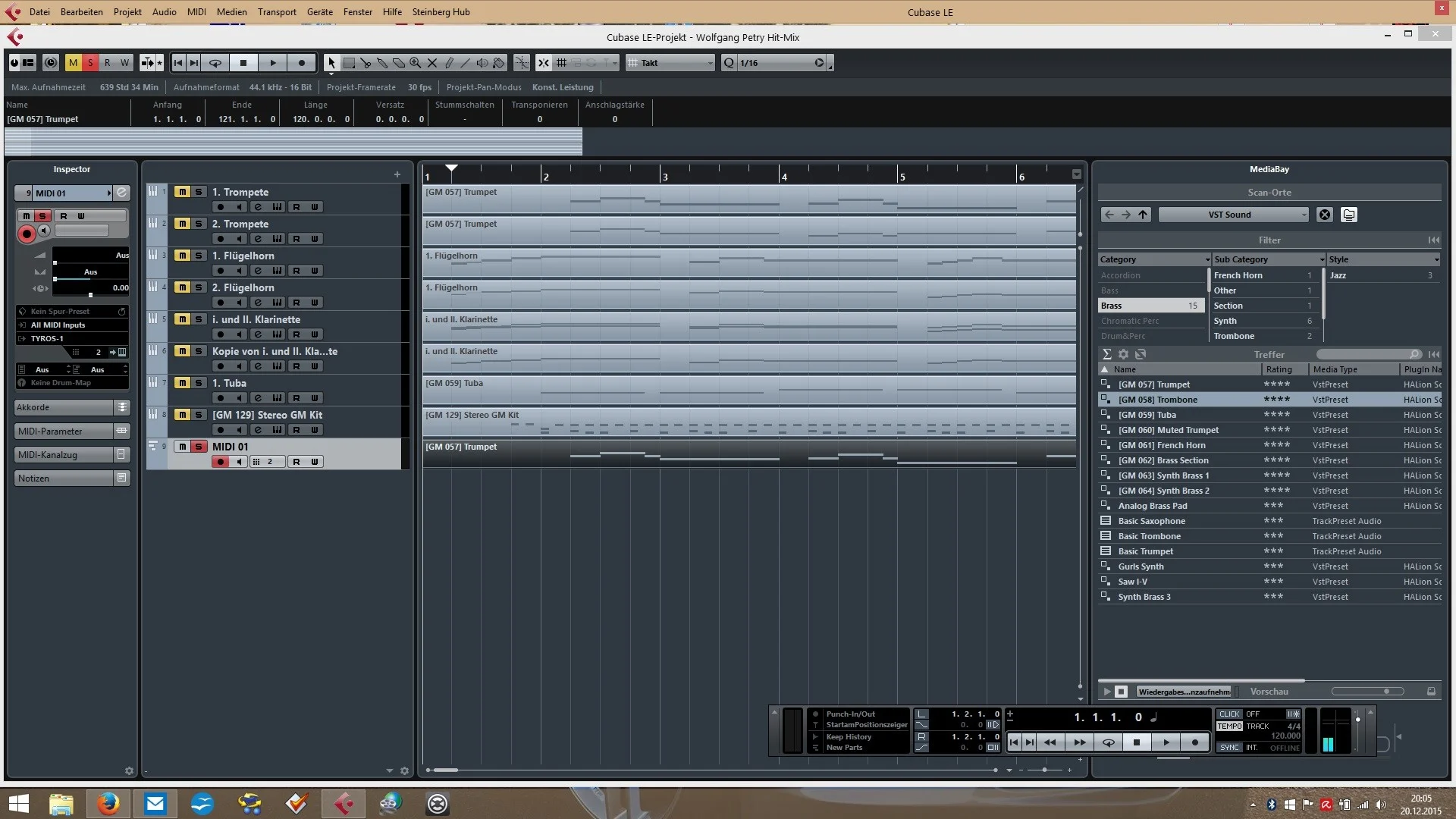

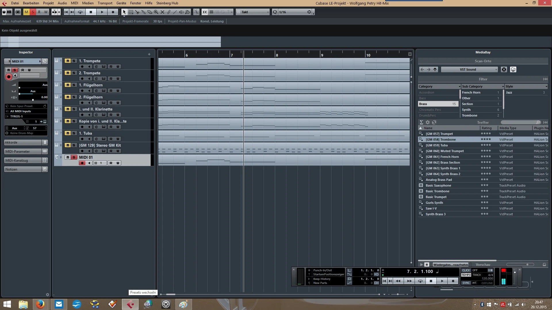

Ich glaub, ich hab mich selbst ausgetrickst: beim TYROS war statt einer Standard-Einstellung eine User-Einstellung drin (hatte das Teil mal einem ehemaligen Bekannten ausgeliehen, der mir vor Jahren mal einiges verstellt hatte und ich war eigentlich der Meinung, alles rückgängig bekommen zu haben...) Da scheint irgendwo ein "ignorier, welches Instrument Du bekommst" drin gewesen zu sein...
Es klappt jetzt jedenfalls, vielen, vielen Dank!!!!
