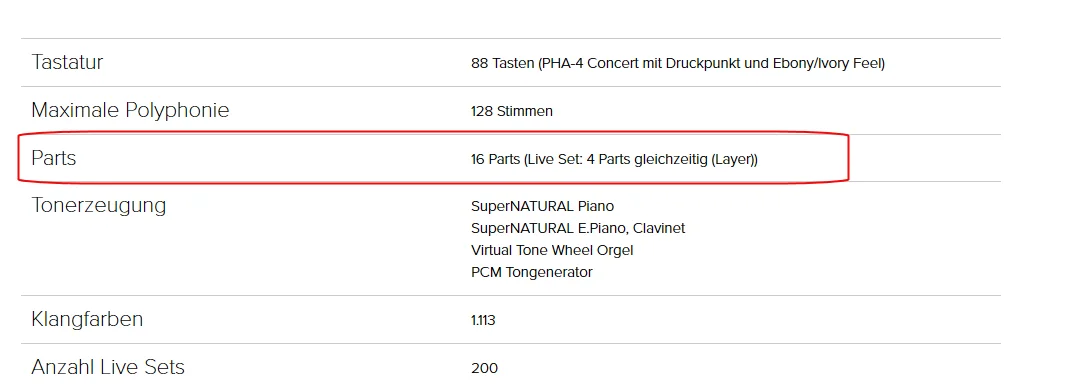

Parts ist doch nach Roland die Stimmen Definition, oder?
Ja, das ist richtig, jedes live Set hat 4 stimmen, die jeweils einem.Midi Kanal zugeordnet sind. Aber irgend wie müssen die anderen 12 Kanäle doch ansteuerbar sein, so dass ich einen bestimmten Klang mit einem Midi Kanal ansteuere.

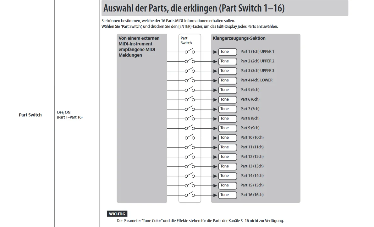

Evtl. hilft das weiter :
