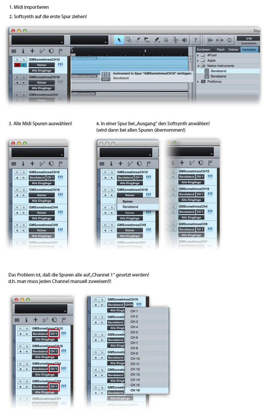

Ich habe ein kleines Problem mit StudioOne...
Und zwar geht es um folgendes:
Ich importiere ein fertiges MIDI-File und möchte einfach nur ein GM-Software-Instrument (Bandstand) auf alle Midi-Spuren anwenden...
Im angehängten Screenshot habe ich die einzelnen Schritte genau erklärt!
Nun habe ich aber ein Problem!
Wenn ich den Softsynth auf alle Spuren anwende, werden alle Spuren auf "Channel 1" gesetzt und man muss folglich manuell die einzelnen Channels zuweisen, was sehr nervig ist!
Gibt es hierfür einen Workaround oder eine andere Möglichkeit, daß die Channels korrekt übernommen werden, oder kann man wenigstens automatisch die Channels aufsteigend zuweisen?
Wer kann mir hier weiterhelfen? :-)

Das Problem ist ganz einfach, dass Studio One nicht weiß welcher Track welchem Midi Kanal zugehört. Wenn Studio One das also nicht weiß und nirgendwo auslesen kann, dann bleibt eben nichts anderes übrig als manuell die Kanalzuweisung zu machen.
Eine Möglichkeit das S1 bei der Zuweisung von mehreren Spuren automatisch die Kanalnummer hochzählt wüsste ich jetzt auch nicht.

Wenn einem das wirklich zu viel Arbeit ist ein paar Kanalzuordnungen zu machen, gibt es auch noch folgenden Trick in Studio One.
Mit Shortcut t (Spur/Spuren hinzufügen das Dialogfeld für das Anlegen mehrerer Spuren aufrufen. Dort die Option "Aufsteigend" für den Ausgang wählen und S1 legt die gewünschte Anzahl Spuren mit mehreren aufeinanderfolgenden MIDI Kanälen an. Nun nur noch per Drag & Drop alle Events aus dem importierten MIDI File verschieben. Fertig.
Bei der Lösung muss man aber halt ggf. die Spurnamen neu eintippen. Da fragt sich nur was letztendlich mehr Arbeit macht.
