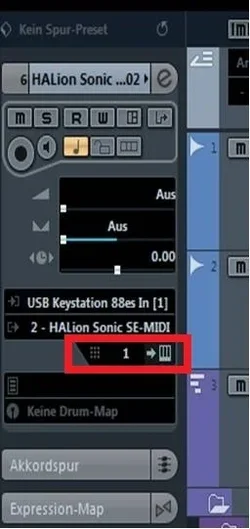

Du wählst im "Inspector" von Cubase als Instrument für die jeweilige Spuren "Rapture" aus, dann legst Du im "Inspector" auch die verschiedenen MIDI-Kanäle fest (in Deinem Falle 1-6). Schon müsstest Du "Rapture" über die verschiedenen Spuren anspielen können.

Es gibt aber auch noch ein "MIDI-Ausgangsrouting", gleich darunter.
Hier stellst Du die MIDI-Kanäle des VSTi´s ein:
