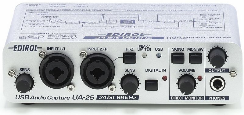

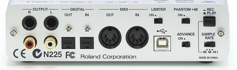

Stimmt die Samplerate mit deinem [g=70]Sequencer[/g] überein? (unten rechts, Vollbild ansicht!)
Record/Play schalter (?)
und hier nochmal die andere seite, falls jemand noch eine andere idee hat:
