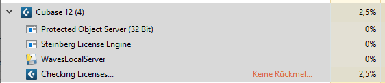

Ich habe ein Projekt geladen mit 40 Spuren. Gehe auf die Kanaleinstellungen und wähle Effekt hinzufügen, in meinem Fall wollte ich einen Deesser hinzufügen.
Cubase friert nun ein. Hier ein Screenshot. Der Task Check Licenses .. friert ein
Über Hilfe wäre ich dankbar.

Vielleicht könnt ihr mal schauen, ob es bei euch auch der Task Check Licenses .. ist
Aus Erfahrung mit dem ELCC, vielleicht mal den Activation Manager einmal als Admin ausführen, rechtsclick ausführen als.....

Ich kann bestätigen, dass dieses License-Dings auch bei mir hin und wieder mal hängt und nur noch ein Abschuss per Task-Manager hilft.
