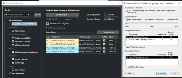

Beim Start von CUBASE 11 PRO wird kein ASIO-Treiber mit geladen.
Lediglich der Generic Low Latency ASIO Driver steht im Eintrag "Audiogerät". Dass da bei Geräte-Port UAC-2 Audio 1 + 2 auftaucht, hat keinerlei "positive Auswirkungen".
Zu einem anderen Audiogerät-Treiber zu wechseln geht nicht, weil kein weiterer Eintrag erscheint. Also in meinem Fall wäre das der ZOOM UAC-2 Audiotreiber.

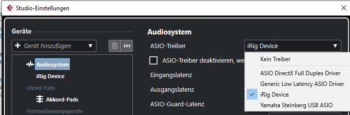

Dein Screenshot zeigt ja das Fenster "Audioverbindungen", dort wird ja nur der aktuell gewählte ASIO-Treiber angezeigt.
Wie sieht es denn hier aus?
Denke das hier ist die Lösung. Dein Screenshot zeigt nur die in-/output belegung. Die ist aber abhängig von dem in den Studio eingestellten audio Treiber. Das kann zum Beispiel passieren, wenn das Interface einmal nicht verbunden ist beim Cubase Start dann sucht sich Cubase typisch das raus was noch aktiv ist an treibern und das ist oftmals der genereric.
Generelt gilt also immer.
1. Treiber auswählen (es geht hier ohne asio4all auch nur ein gerät)
2. Die In/output Kanäle bestimmen.
Leider ist es in Cubase umständlich gelöst. Später aber ein segen, wenn man von den 30 verfügbaren kanälen nur die 4 Angezeigt bekommt die man zum 95% im Alltag verwendet und die 30 dann immer noch aufrufen kann. Erfordert aber leider mehr wissen vom User.
Reaktionen: Mike2009

Ich habe wohl jetzt soweit alles sichtbar, was das UAC-2 betrifft, aber der Stereoausgang ist noch stumm. Ich habe heute im Projekt auch kein Stereo-Out, was ja aufgrund der aktuellen Situation logisch ist, aber ich weiß nicht, WAS ich da einstellen muss.
Ich schicke mal einige Screenshot mit.
In einem Screenshot ist die Buffer-Size sehr hoch eingestellt. Hab' ich derzeit nur wegen Mix so gemacht. Zum Einspielen geht das ja überhaupt nicht ;-)

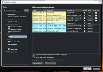

Ob bei MIDI jetzt wieder alles richtig eingestellt ist, keine Ahnung.
Die Eingänge und der Control Room scheint jetzt ok zu sein, aber den Ausgang krieg' ich (heute) nicht hin...hatte "früher" geklappt.

Danke - DAS war schon mal ein entscheidender Hinweis...Jetzt muss nur noch bei STEREO-OUT (Stereoausgang/Audioverbindungen) Sound rauskommen. Da ist's derzeit noch stumm. Wenn ich da das Interface anwähle, bekomme ich entweder nur Out 1 oder Out 2, aber nicht komplett Out 1+2

So, Stereo-Out hab' ich auch wieder...Kommt aber kein Signal aus'm Monitor und/oder den Kopfhörern. Was wohl auch logisch ist, da im Projekt derzeit noch kein Stereo-Out Fader drin ist. Nur in der Mixer-Ansicht. Aber wie ich dort Sound rauskriege, Stereo-Out konfiguriere, da hapert's noch dran...;-)
So Leute, läuft wieder. Stereo-Out Fader im Projekt drin, also Sound auch. WIE ich das hinbekommen habe kann ich jetzt nicht genau erläutern...Nur den Control Room (um mal den Mix auf Mono abzuhören z. B.), diese Einstellung hab' ich jetzt momentan nicht mehr. Aber da komm' ich auch irgendwann wieder hin...

Für den Control Room musst du die Karte unter Ausgänge wieder rausnehmen und stattdessen im Reiter ControlRoom einen Monitor mit den Karten Ausgängen hinzufügen.

Besten Dank Ak Studio , dank Deinem Hinweis:
Schwupp und schon läuft es wieder, denn dort konnte ich den MR 816 Treiber einfach auswählen und alles ist gut.
