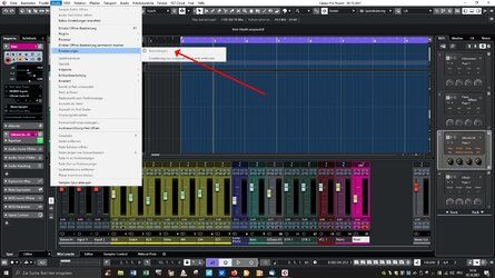

Doch, in Artist müsste der vorhanden sein. Hier findest Du den.

Hier auch Artist, File anklicken, oben auf Audio, dann Spektralanalyse, alles da :)
Bei der Artist ist Spectralayers One auch dabei. Steht zumindest so auf der Homepage!

Sie müssen SpectraLayers on 7.0.30 aus dem Cubase Artist 11 Bereich im Steinberg Download Assistant herunterladen und installieren.
Dann können Sie das Programm innerhalb von Cubase öffnen -> https://steinberg.help/cubase_artis...n_ara_plug_in_in_cubase_t.html?hl=erweiterung
