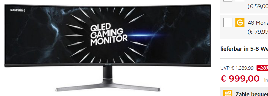

ich möchte mir diesen Samsung kaufen:
würde ich mir schon längst so einen Monitor holen. Einzige Idee wäre, den 90 Grad zu
Also Tipp an euch beide zu diesem Thema: schraubt den mitgelieferten Fuss einfach ab!
Es gibt im Netz etliche schöne alternative kleinere Füsse, kurze Klemmrohre usw. mit VESA-Halterung, womit man den Bildschirm sehr tief setzen kann, so dass der untere Rand fast direkt über dem Tisch beginnt.
Vielleicht Bildschirm ggf. noch leicht nach hinten kippen. Dann kann man man die Main/Nearfield-Abhöre wunderbar darüber platzieren.
Finde einen fetten wide TFT mittlerweile sehr geil.

  • #82
Als Beispiel: vergleiche Slate Raven - fetter grosser hoher Arbeitsbildschirm, ein sehr entspanntes Arbeiten. Und die Speaker können gut drüber abstrahlen.
