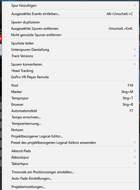

Noch ne Frage: Wenn ich einen Mono-Kanal habe, kann ich daraus einen Stereo-Kanal machen oder muss ich erst einen Stereo-Kanal anlegen und das Audio dadrauf ziehen (bzw die Mono-Spur in einen Stereo-Bus routen)?
Ich frage deshalb, weil ich in S1 die Audio-Kanäle zwischen Mono und Stereo umschalten kann. Hier geht es anscheinend nicht, oder hab ich was übersehen?
nee, kannst jetzt auch mono in Stereo wandeln lassen, oder zwei monos in ein Stereo zusammenfassen mit nur einem Klick. und das ist sehr praktisch zugleich.
nee, kannst jetzt auch mono in Stereo wandeln lassen, oder zwei monos in ein Stereo zusammenfassen mit nur einem Klick. und das ist sehr geil und sehr praktisch zugleich. :D
Zwei Monos in Stereo weiß ich, das hab ich in einem Tutorial gesehen, aber mono in Stereo kann ich mich jetzt nicht erinnern, muß ich mir nochmal anschauen.
Editierter Inhalt...
LM18
Alles gut, Gyn. Wir verstehen uns. (Ich weiss, mein Humor wird womöglich falsch verstanden, halte mich nun zurück, meinte es aber nie böse, alles ist doch mit einem Zwinkern versehen und betraf nur die angesprochenen Personen, die das verstehen! Aber ist okay..)
Zum Thema/Deine Anfrage:
richtig, es gibt DAWs, die einen Mono-Kanal Mono>Stereo umschalten können. Meisten wird bei einem Stereosignal (WAV) dann aber nur eine Seite (meisten nur links!) abgespielt. Meine das ist u.a. in Logic und S1 so. Und das kann ja auch keine perfekte Lösung sein.
Dass man auf einer Stereo-Spur in Cubase auch völlig in Mono aufnehmen kann, weisst du sicherlich. Das hätte dann sogar Vorteile, weil man Monosignale gleich Stereo effektieren kann.
Prinzipiell braucht man quasi eigentlich nur Stereo-Kanäle, denn Mono fahren kann man diese schließlich immer. Als einfachsten Switch z.B. mit dem Dual-Panning, den man per dortige Button Mono<>Stereo schalten kann - mit exakt gleichem Ergebnis. Oder halt als Mono-Summenkontrolle im Control Room.
Das meinte ich: In Cubase 10 gibt es nun, das stammt übrigens vormals aus Nuendo, eine Funktion, die Mono> Stereo und Stereo>Mono, oder auch Dual Mono in Stereo, auch Mehrkanalton, wandelt. Bezogen auf mein früheres Posting hier.Also Mixerkanäle werden mit dieser Funktion automatisch angepasst.
