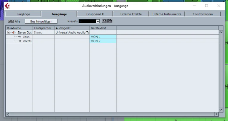

Sorry dass ich das ganze Cubase Forum hier zu spamme, aber es ist ein Problem nach dem anderen in Cubase 10 und ich denke es ist sinnvoll alle Bugs öffentlich zu berichten.
Ich habe die Outputs einiger Spuren geroutet und plötzlich war mein kompletter Ausgang tot. Das konnte ich nur beheben indem ich einen neuen Stereo Out erstelle und alle Spuren wieder neu zuweise. Seit dem ist allerdings mein Click verschwunden. Bzw die komplette Spalte "Click" ist in den VST Verbindungen weg. Das kann doch nur ein Bug sein?
Es ist übrigens seit gestern so, also auch Neustart behebt das Problem nicht. Und vorher war der Click in dem Projekt da.
Die Spalte Click in den Audioverbindungen ist IMHO seit 9.5 nicht mehr da.
Dies wurde alles in das neue Metronomfenster gepackt
Hier kann man die Audioklickausgänge anhand einer Liste der Ausgänge auswählen.
Auch Mehrfachauswahl ist natürlich möglich.

DANKE!
So ganz nebenbei,
auch diese beiden Fenster zeigen die noch nicht vorhandene Durchgängigkeit in Sachen Look/Design bei Cubase 10, wie an anderer Stelle auch schon angemerkt.
