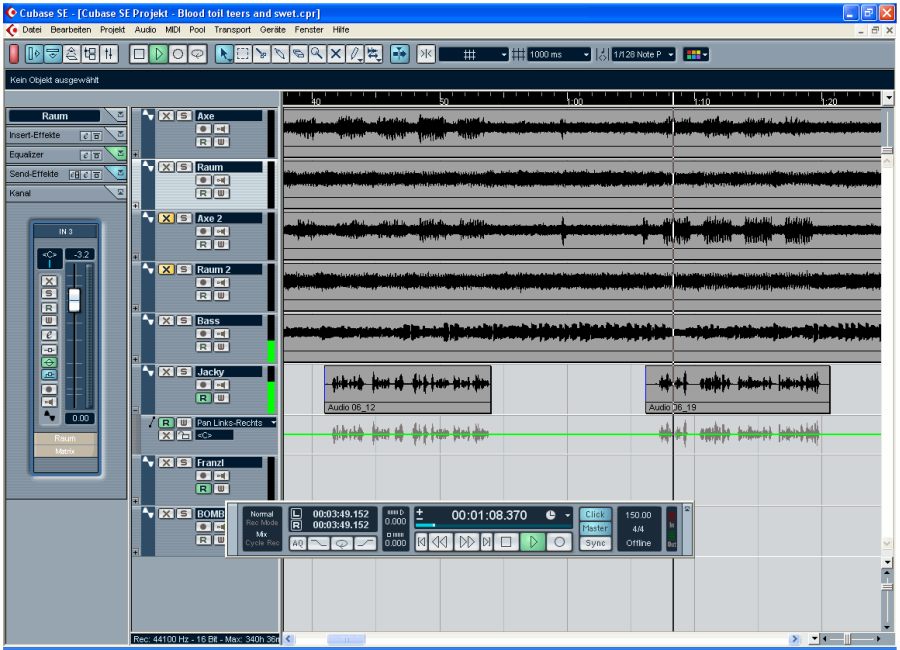

also ich habe vor zwei Wochen nen Song aufgenommen.
Und seit dem habe ich NUR BEI DIESEM PROJECT ein problem:
Cubase spielt die beiden Spuren von der ersten [g=422]Gitarre[/g] manchmal ab, manchmal nicht.
Bei allen andern Spuren in dem Project funktioniert alles wie gehabt. Nur bei den ersten beiden nicht (Spuren "Axe" und "Raum" ).
Wenn ich aber wärend dem abspielen, bei dem ich nur den Rest höre, doppelklick in die obere Zahlenleiste mache und dann nochmal doppelklick mach spielt er die beiden obene Spuren komischer weiße wieder ab!
Woran könnte des liegen?
In dem Screenshot kann man das ganz gut sehen..:

Hi.
Versuch doch einfach mal alle Spuren in ein neues Projekt zu packen.
Gruß
jo, hat wunderbar funktioniert.
warum er des gemacht hat wundert mich aber immernoch..
Kann das sein, daß es eine Gruppenspur ist und Du vielleicht irgendwo in Automation etwas auversehen gemutet hast und mit dem Doppelklick die Automation auschaltest? Deaktivier mal den R Modus. Die Spur [g=118]Bass[/g] und Jacky laufen aber oder? Hast Du vielleicht keine Ausgangskanäle zugewiesen oder irgendeinen Effekt auf alle Spuren angewandt, der die Sound nicht mehr durchlässt?
nö,
ich hatte noch keine automationen drauf. also auf den beiden ersten spuren.
ausgangsspruren waren zugewiesen. aber selbst wenn nicht hätte ich doch grüne anzeigebalke gehabt, oder?
