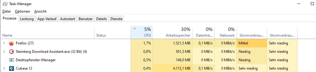

Es wäre gut, wenn du einen Screenshot von deinem TaskManager hier reinstellen könntest.
Sortieren nach CPU Last. Also hohe CPU ganz oben.
Beispiel :
Mein System hat gerade eine Auslastung von 5 Prozent, ich mache auch gerade nichts, außer hier zu tippen.

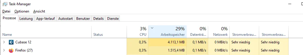

Hier das gleiche nochmal, sortiert nach Arbeitsspeicher Auslastung:
Ich habe 64GB, 29% ausgelastet.
