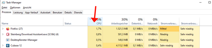

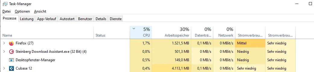

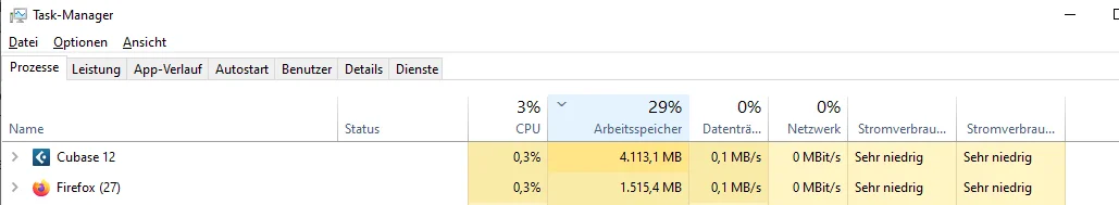

Es wäre gut, wenn du einen Screenshot von deinem TaskManager hier reinstellen könntest.
Sortieren nach CPU Last. Also hohe CPU ganz oben.
Beispiel :
Mein System hat gerade eine Auslastung von 5 Prozent, ich mache auch gerade nichts, außer hier zu tippen.
Hier das gleiche nochmal, sortiert nach Arbeitsspeicher Auslastung:
Ich habe 64GB, 29% ausgelastet.

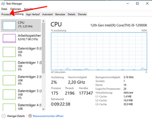

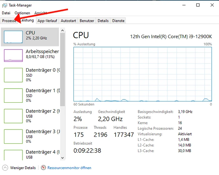

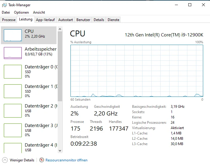

Folgende Ansicht zeigt nur die CPU Last, allerdings kann man nicht erkennen, welches Programm die CPU in Anspruch nimmt.
Hier siehst du auch, wieviel Arbeitsspeicher verfügbar ist. In meinem Fall werden gerade 8GB benötigt, von 64GB.

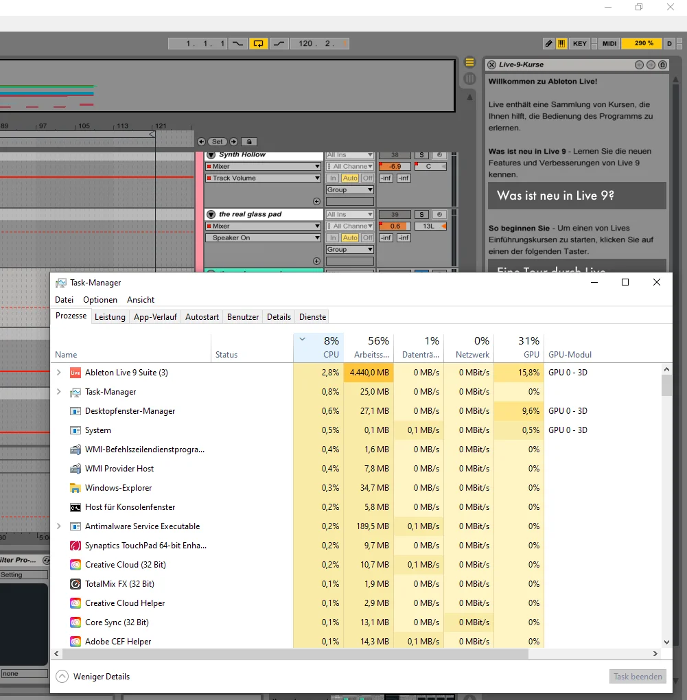

Hier noch einer von mir:
Bei Windows gibt es den Telemetrie Prozess, bei dem hatte ich in anderen Systemen auch schon 30% CPU Last gesehen.
Erst auf "Prozesse" klicken (erstes Bild), dann auf CPU klicken (zweites Bild). Dann werden die Prozesse nach CPU-Verbrauch aufgelistet.

Hey, erstmal vorab, vielen Dank an alle Antworten hier. Ich habe den Song geöffnet und mit dem besagten Plugin die Parameter verändert. Während die CPU bei Ableton nach oben geht, habe ich versucht ein Screenshot davon zu machen. Ich kriege es mit dem Laptop kein Screenshot hin, wenn die CPU in Ableton bei 600 Prozent ist, doch ich habe es geschafft ein Screenshot zu machen wo, wo die CPU in Ableton bei 290 Prozent war. Hier der Screenshot:

@ValentinaLiliana
Wenn du keinen Screenshot machen kannst, schau in dem Moment hin, merke es dir, oder mach mit dem Handy ein Foto,
Die CPU - und Speicher - Auslastung sieht gut aus.

Es gibt im Taskmanager eine Spalte GPU, die zeigt bei dir ca. 30% an, Ableton davon 15%. Das ist nicht wenig.
Es könnte an der Grafikimplementierung des Plugins liegen.
Wurde für deine Grafikkarte der richtige Treiber installiert?

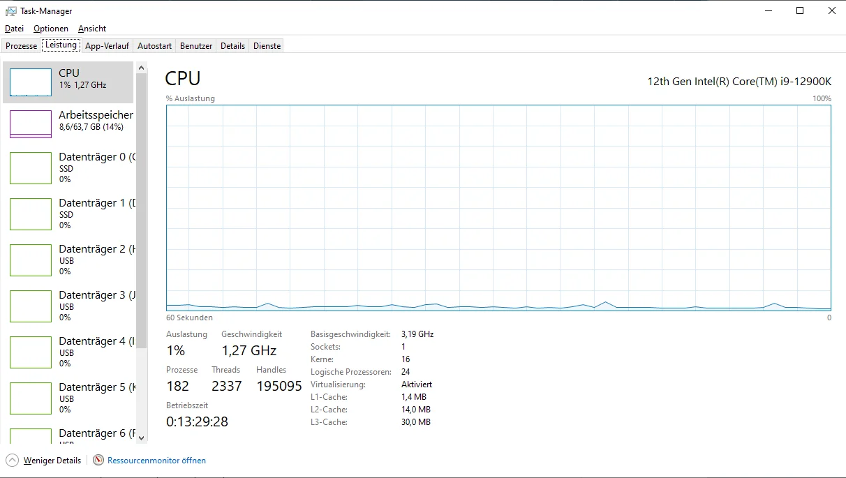

Mache bitte auch einen Screenshot vom Taskmanager vom kompletten Reiter "Leistung"
Da kann man auch sehen, wie die CPU Last in den letzten Minuten war :)

Vom Reiter 'Leistung' im Task Manager mach ich gleich mal nen Screenshot. Kommt aber im allgemeinen nicht nur bei diesem Plug In zu Schwierigkeiten, sondern auch mit anderen. Das traurige ist, dass mein Push 2 auch kaum zum Einsatz kommen kann. Da brauchen nicht mal irgendwelche Audio Effekte oder fancy Plugins auf der Spur sein.
