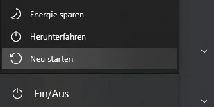

Ich hatte dich gebeten, den Rechner neu zu starten. Das ist nicht geschehen. Warum nicht?
Hab den Rechner Heruntergefahren, doch die Betriebszeit läuft einfach munter weiter...nur wenn ich den PC Neu Starte, fängt die Betriebszeit von neuen an, keine Ahnung warum und ich finde das auch sehr befremdlich.

Bitte den Rechner neu starten, so dass die Zeit auf 0 ist.

  • #48
Habe ich gemacht und sie ist dann eben wieder bei 0 oder startet besser gesagt wieder von vorne.

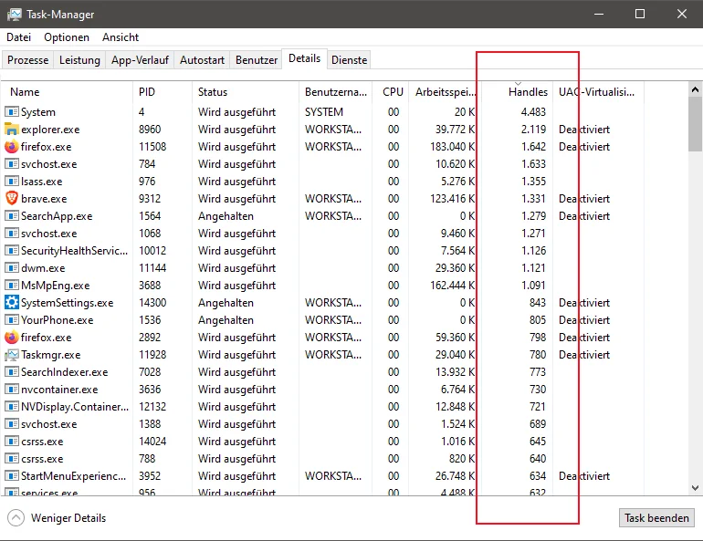

@Chribu schrieb, dass er die hohe Anzahl an Handles für nicht korrekt hält. Ich habe 290000 Handles.
Du hattest den Rechner neu gestartet, du machst nochmal ein Screenshot vom Task Manager, Leistung. Dann können wir uns die Handles anschauen. Wenn du kein Bock mehr hast, auch okay.
Ist es nach dem Neustart denn jetzt besser?
  • #60
Zwischen (Plusminus) 55.000 und 75.000 Handles wären für Windows 10 üblich. Handles sind eine Art "Link" auf Ressourcen, also Dateien, Registrierungsschlüssel und Programmteile, die das Betriebssystem und die Programme für den Betrieb und die Verarbeitung der Aufgaben benötigen. Und normalerweise geben Windows und Programme diese "Links" wieder frei, sobald die temporären Aufgaben abgearbeitet sind. Es gibt aber auch fehlerhaft programmierte Software und/oder Hardware, die diese "Links" nach Gebrauch nicht wieder freigeben, oder aber denselben Link immer wieder neu anlegen, und damit für eine Kumulation der Handles sorgen. Man bezeichnet das dann als sogenanntes Handle-Leak.
Windows 10 ist im Gegensatz zu den älteren Versionen und bei den modernen Hardwareressourcen recht stabil im Umgang mit Handles und gibt auch nicht mehr so schnell Fehlermeldungen heraus, aber es kann im Betrieb erheblich langsamer werden. Auch Hardware, die (in Dauerschleife und in Zusammenhang mit den Handles) immer wieder versucht auf veraltetet oder nicht vorhandene Treiber zuzugreifen, kann das System lahmlegen.
Übrigens: Selbst das Betriebssystem benötigt zur Laufzeit nur maximal 10.000 Handles, einige wenige Dienste aus der Sicherheitsarchitektur vorübergehend bis zu 50.000 (die werden aber nach der Abarbeitung der Aufgaben (z.B. der Benutzeranmeldung) sofort wieder freigegeben. Wenn bei Dir dauerhaft 290.000 Handles angezeigt werden,. dann hast auch Du offenbar einen bisher unbemerkten Handle-Leak. Bei entsprechend leistungsfähiger Hardware macht sich das im Betrieb aber nicht unbedingt bemerkbar. Und mit jedem Neustartet werden die Handles auch wieder zurückgesetzt.
Man kann sich die Handles übrigens (den jeweiligen Anwendung zugeordnet) anzeigen lassen.
Open task manager, go to details tab, right click on one of the already listed columns, click select columns, then scroll down to check handles.​
Bei mir sieht das dann so aus (Die Spalte ist absteigend nach Anzahl der Handles sortiert. Und das System - also Windows - beansprucht gerade einmal nur 4,483 Handles (von rund 62.000). Und wenn die DAW (Studio One) ausgeführt wird, beansprucht auch diese nur rund 1.900 Handles (käme in der Liste damit auf Platz drei). Das ist aber alles von 290.000 oder 594.000 Handles w e i t entfernt.
594.000 und auch 290.000 Handles sind unter Windows 10 definitiv zu viel! In der Vergangenheit hat übrigens u.a. der ASUS GPU Tweaker, ein Grafikkarten-Tool, gerne mal solche Probleme bereitet. Damit werden u.a. Lüfterkurven eingestellt und überwacht. Solche "Tweaker" sollte man grundsätzlich immer aktuell halten - oder am besten gar nicht benutzen. Auf einem Produktivsystem sowieso nicht.
