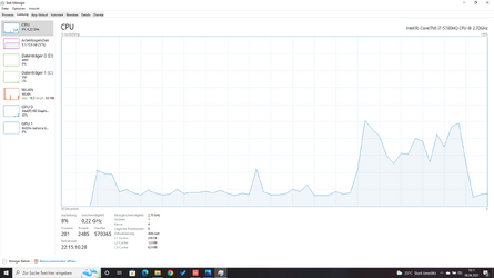

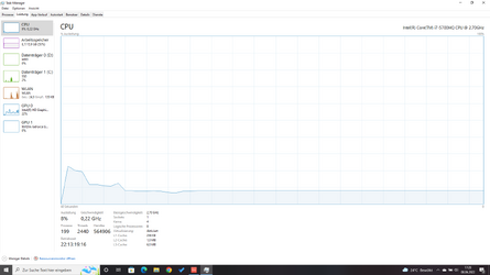

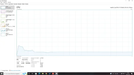

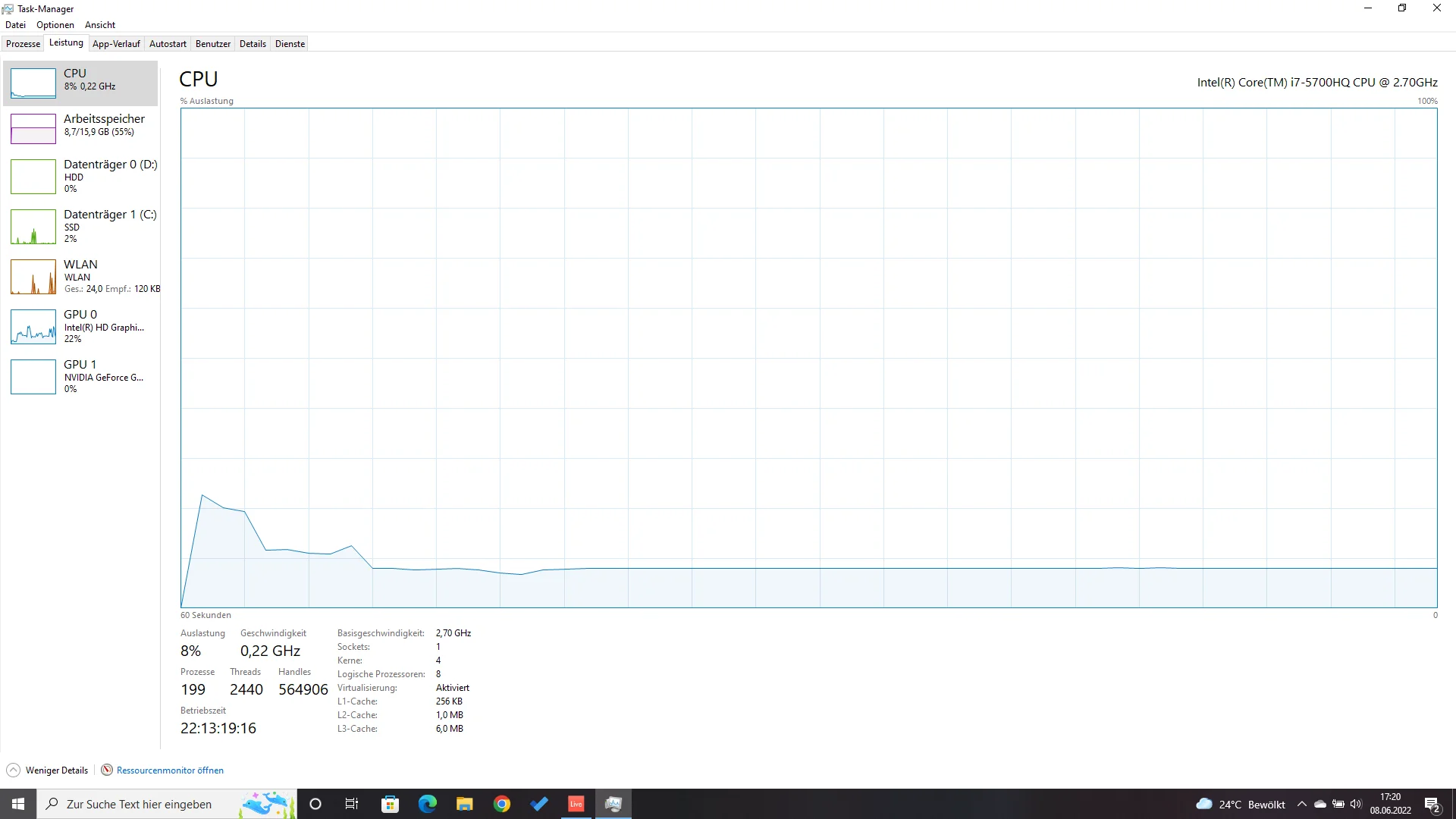

Mache bitte auch einen Screenshot vom Taskmanager vom kompletten Reiter "Leistung"
Hier ist der Reiter Leistung, mit einem anderen Song, aber dem selben Plugin und die selbe Problematik eben.
Windows meldet - wie ich schon mal geschrieben habe - eine eher "minimale" CPU-Auslastung von 8 Prozent.
Ins Auge fällt da eher die CPU-Geschwindigkeit von 0,22 GHz. Das ist "Steinzeit"...
8% CPU Auslastung bei 0,22GHz. Habe ich noch nie gesehen, dass ein CPU so weit runtertaktet. Auch wenn nichts zu tun ist, steht da 1GHz und 1%.
Es wird der interne Grafikchip verwendet, obwohl da auch was von NVideo steht. GPU liegt bei 30 %, das ist hoch.

Ich habe das Bauchgefühl - zumindest Bauch habe ich genug dafür -, daß die 0,22 GHz der Knackpunkt sind. Wo können die herkommen?

Wärmeleitpaste der CPU hat sich verabschiedet? Thermomanagement ist aktiv.

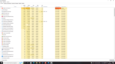

So habe gerade während des Renderns und exportieren des Tracks zwei Screenshots gemacht:
AKtuell vermute ich, dass die CPU Probleme hat auf 2GHz hochzutakten, kein gutes Zeichen. Man kann das an deinem Bild jedoch nicht sehen, da du bei 8% ein Screenshot gemacht hast.
Was soll das heißen, brach ich einen neuen Laptop? Woran würde es dann genau liegen?

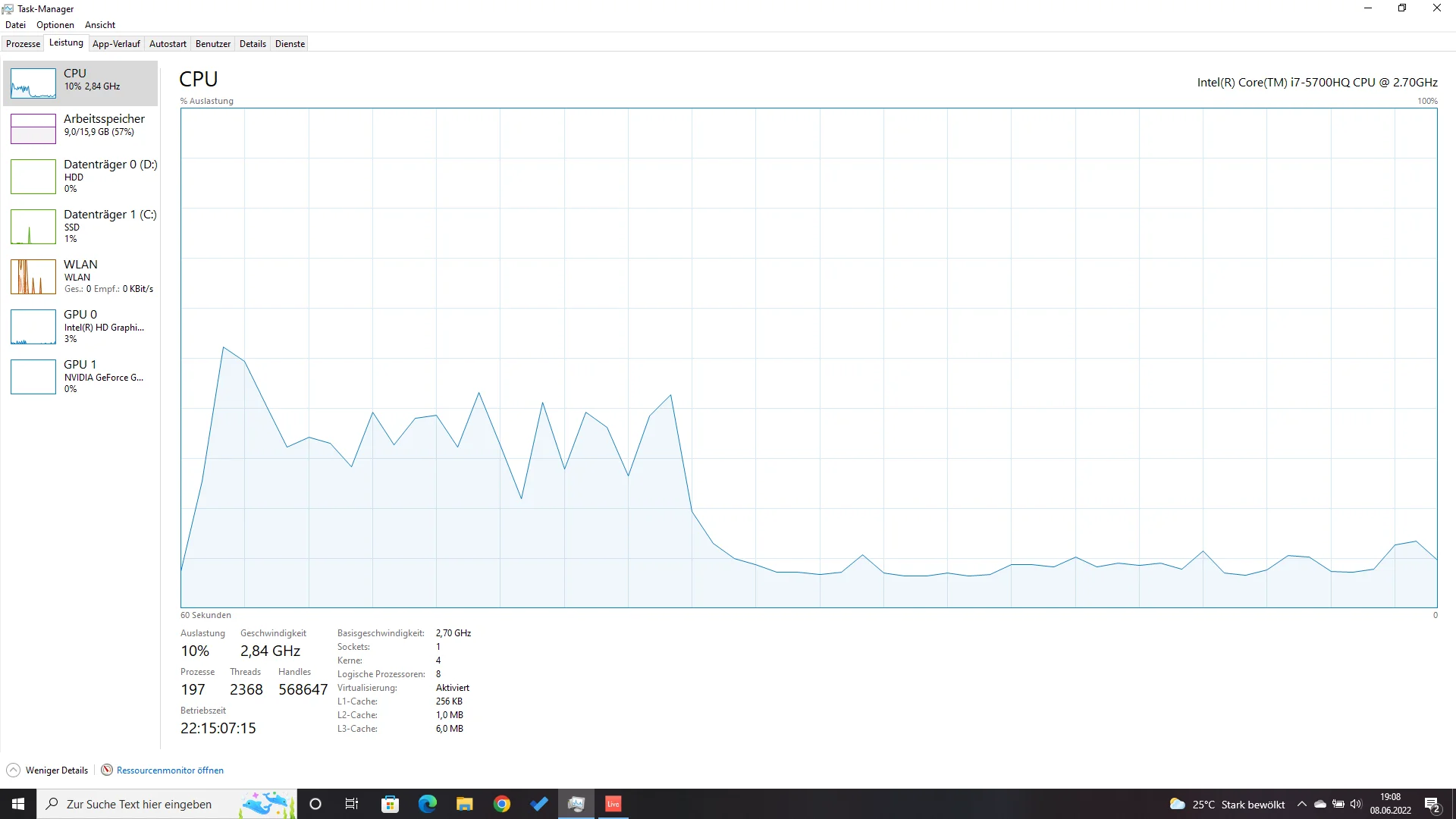

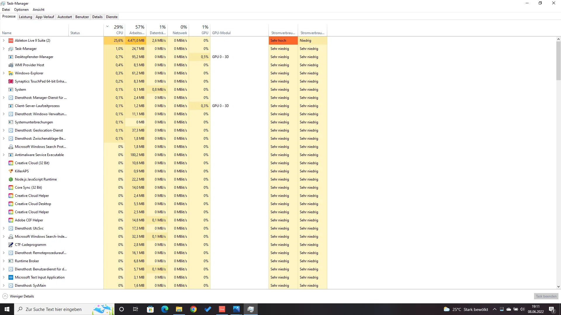

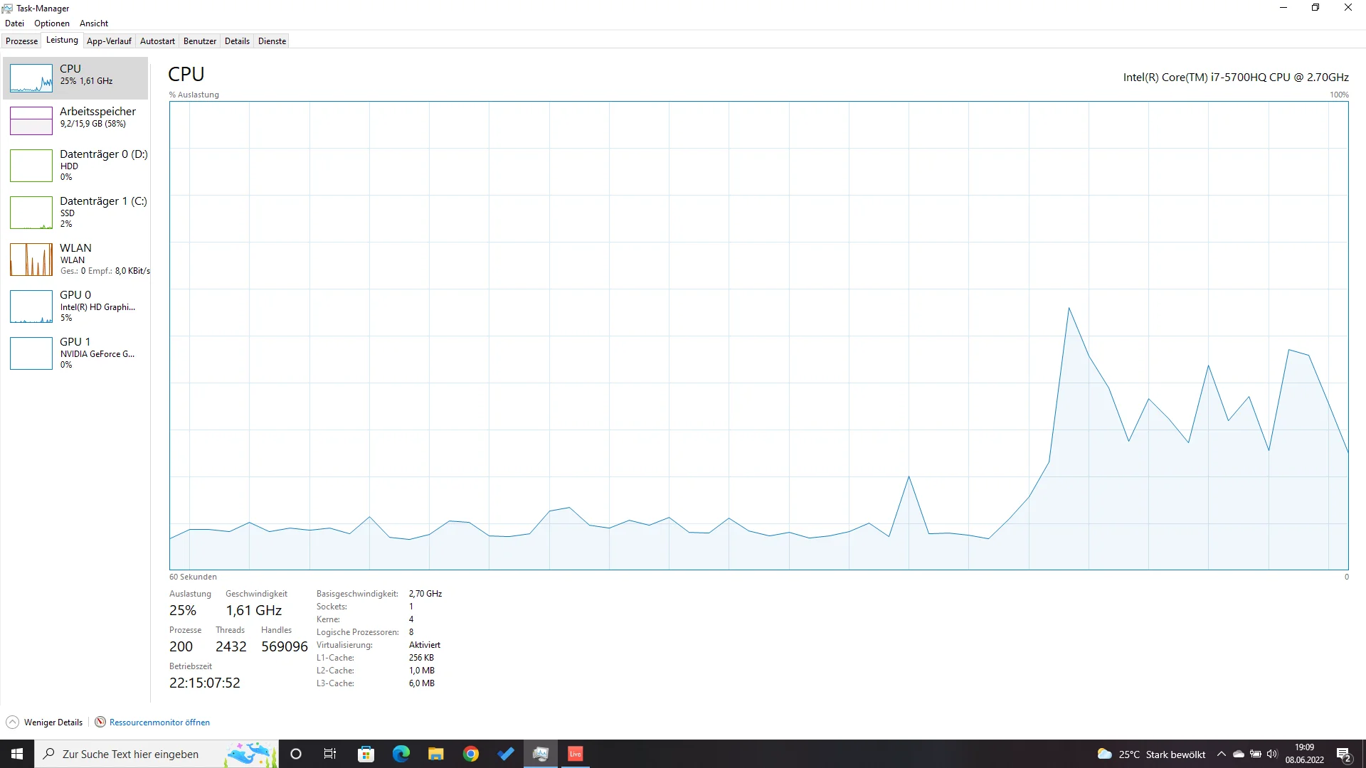

Ja ich war froh überhaupt Screenshots machen zu können, da der Rechner das einfach nicht machen wollte. Hatte den Song aber ganze vier Mal exportiert und habe noch zwei Screenshots geschafft zu machen. Einmal mit 25 Prozent CPU-Belastung und mit 10 Prozent, wobei die 25 Prozent wahrscheinlich hier mehr weiterhelfen würden. Pack trotzdem mal beide Screenshots rein.
Er hat hochgetaktet. 2,84GHz
Dein PC hakt, obwohl er nur 50% CPU Auslastung hat. komisch. Dann liegt es wohl nicht an der CPU.
Dein PC hakt also bei verschiedenen Aufgaben.
Da scheint etwas alles zu blockieren. Festplatte? Hardware im Allgemeinen?
