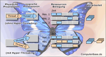

Hier ist HT ganz gut und ausführlich erklärt:
http://www.computerbase.de/2002-11/bericht-was-ist-hyper-threading/
Bei HT sind ein paar CPU Resourcen eines Kerns parallel ausgelegt, damit es überhaupt zu einer Parallelisierung kommen kann. Danach werden jedoch verschiedene Resourcen eines Kerns zwischen den beiden Threads geteilt.
Durch verschiedene Mechanismen Vorsortierung etc sorgt man dafür, dass die entsprechenden Resourcen eines Kerns zwischen den 2 threads optimal aufgeteilt werden und möglichst immer am "schaffen sind". Das geht mal mehr und mal weniger gut.
