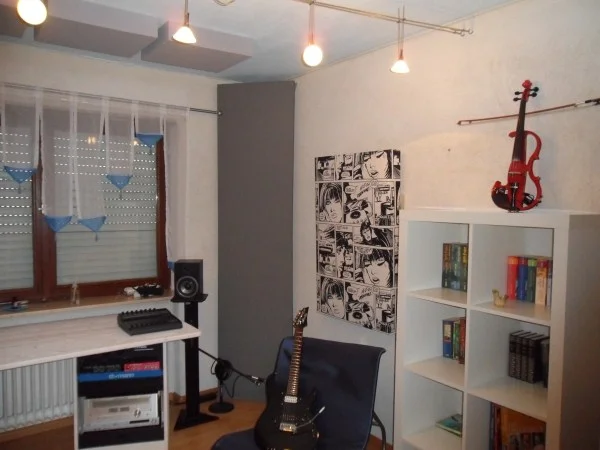

Ich interessiere mich brennend für eine 19" Gehäuselösung, da ich mir den Rechner in das vorhandene Rack integrieren will und ungern neben oder unter dem Tisch stehen haben möchte.
Wie sieht es allgemein mit
- Wärmeabfuhr / Luftzirkulation sowie allgemeiner Lautstärke aus ?
Reaktionen: Kamu

Ich bin eigentlich davon ausgegangen, daß man doch im Rack die ganzen tollen Dinger drin hat, an deren Knöpfen man rumspielen möchte, oder bin ich da jetzt völlig auf dem falschen Dampfer?
Einen seperaten Rechner kannst du ja überall platzieren, wenn er dich unter dem Tisch stört.
Reaktionen: Kamu
  • #59
So viel geile Knöppe gibt es da noch nicht im Rack :-)
Knöppe wie etwa mein Lexicon MX steht im Moment noch im Wohnzimmer, weil da auch die z.Z. eigentliche Rechenpower steht.
Die muss auch da bleiben für Internet, zocken usw.
Aufnahmen mache ich im Raum selbst mit einem Dell Inspiron Mini.
Mit groß Mixing ist da rechenbedingt nicht viel.
Der neue Rechner (Nur Audio, ohne sonstigen Kram) kommt dann da rein wo jetzt mein Marantz im Rack steht (silberner Kasten). Anschließend zieht mein Lexicon MX um.
Drumherum will ich da nix stehen haben :-)
Verständlich worum es mir geht ?
