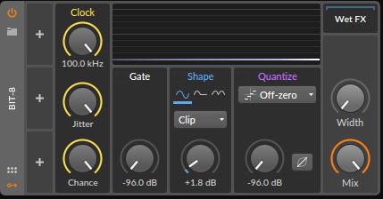

Ich habe gerade mal in Bitwig mit dem Bit 8 Crusher gespielt. Das Ding hat einen integrierten Clipper der genau das zu machen schient was du beschrieben hast, wenn auf ganz harte Kennlinie gestellt. Einziges Problem ist, man kann den Bitcrush nicht komplett deaktivieren, aber zu 99.9% unhörbar machen mit den folgenden Einstellungen. Eventuell kannst da ja mal kurz rein gucken und mir sagen ob das in etwa in die Richtung geht, rein vom clipping her. Der Regler unter Shape ist dann dementsprechend der Drive Regler.
Ja, das geht schon gut ab. Leider ist auch hier der Ausklang noch zu sehr unter Beschuss.
Da aber Bitwig ja eine Bastel DAW ist und auch der Bitcrusher einen Wet FX Insert hat, kann man evtl.
das irgendwie zusammenbasteln. Das ist auf jeden Fall schon mal einer sehr gute Anlaufstelle für mich.
