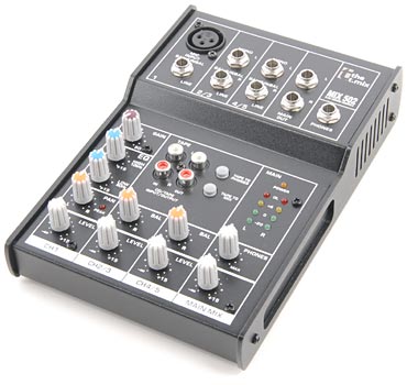

idee: 2kanal preamp... is aber zu teuer,
Zu teuer? 29€
https://www.thomann.de/de/the_tmixmix_502.htm
Der CD-Player gibt Line-Pegel raus, da muss nichts mehr vorverstärkt werden.
