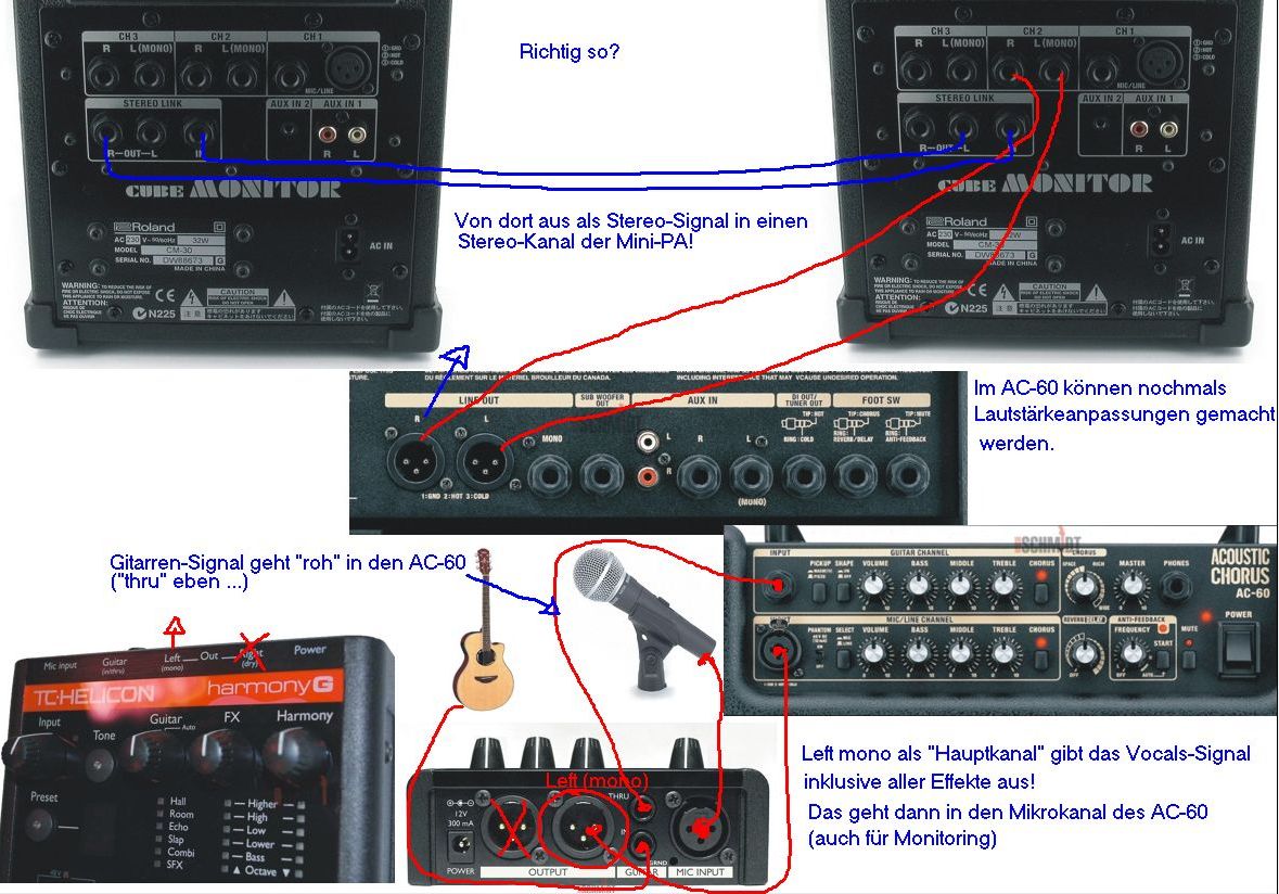

Wie würdet IHR das verkabeln?

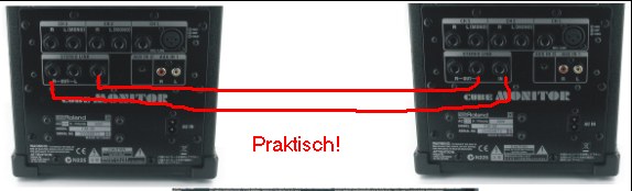

Hinweis: Die "link Section" bei den CM30 dient zur Herstellung einer Art Mini-PA. Sehr praktisch! Also so:
(3) Eine generelle überlegung für mich ist: Brauche ich den AC-60 überhaupt oder sollte ich vielleicht über das harmony G und das AD3 direkt in die CM30 Monitore gehen? Davon wird natürlich auch die Antwort auf (2) beeinflusst.

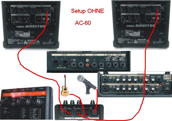

Das wäre jetzt mal ein Setup OHNE den AC-60:
Allerdings fänd' ich es gut, wenn ich diesen mit dabei hätte.... schon aus Monitoring-Gründen!
Dann ist es mir aber nicht schlüssig, wie ich vom harmony G in den AC-60 gehen sollte?!?
Inwieweit kommt hier die "through" Buchse der [g=422]Gitarre[/g] zum Tragen? Ich habe das Handbuch studiert, kann aber leider nicht soviel damit anfangen! Leider keine Live-Erfahrung bislang!
Sorry, für die doppelt und dreifach-Posts, aber ich habe mich nun etwas reingefuchst und suche Bestätigung oder eben nicht!
Ich habe nun rausgefunden, dass der linke Mono-Ausgang aus dem Harmony G der "Hauptausgang" ist. Dort liegt das Gesangssignal mitsamt aller genutzen Effekte (Tone=Comp, FX, Harmony) an.
Die "thru" Buchse sollte doch wohl bewirken, dass das Gitarren-Signal einfach zum [g=182]Amp[/g] durchgeschleift wird, oder?
Dann hätte ich folgende Lösung anzubieten:
Bitte klicken - großes Bild in deutsch!
Alternative - etwas übersichtlicher!
Im Moment kann ich das Alles leider nicht ausprobieren. Deshalb die ganze Theorie bis hierher!
Allerdings weiß ich nun nicht genau, ob aus dem Mono-Hauptausgang des Harmony G bei Nutzung des Guitar Thru auch WIRKLICH nur das Gesangssignal anliegt oder ob nicht doch auch [g=422]Gitarre[/g] zu hören ist. Weiß das jemand genau?
