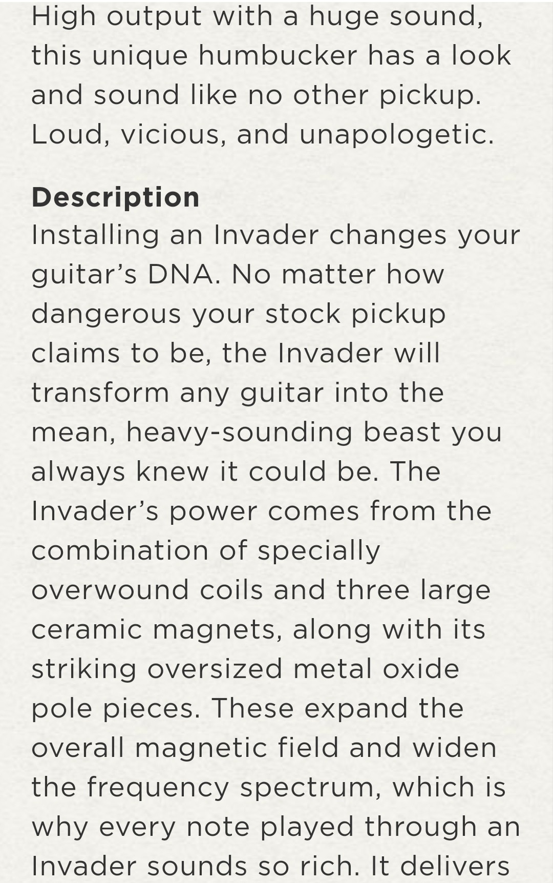

Der Invader ist eher auf der dunklen Seite der Macht. Die bekannteren Duncans der SH Serie (SH 1, 2, 4, 5, 6) haben viele Höhen. Einer der bekannteren DiMarzios, der Tone Zone ist auch auf der dunklen Seite. Da wäre mal ein Vergleich sinnvoll. Auch hier wieder der Hinweis auf die grundsätzliche Herangehensweise und die Wichtigkeit der Abstimmung mit dem restlichen Equipment, also insbes. mit der (virtuellen) Ampkette. Wichtig ist dann auch die Wahl der richtigen Potis. Dunkle Hamburger mit 250 kOhm Potis werden schlicht mumpfig und scheiße klingen und töten die Obertöne, also 500 kOhm sind hier Pflicht. Und beide Pickups müssen zusammenpassen. Ein dunkler am Steg und ein heller am Hals oder umgekehrt macht wenig Sinn. Dann klingt die Klampfe nicht mehr ausgeglichen (hab einige Lötexperimente hinter mir :)). Es gibt viele Wege nach Rom, Du musst den für Dich passenden finden.

Glaube ganz viele Leute wissen gar nicht wie sich gute DI Tracks anhören. Klar ist der pickup nur ein Teil der Kette, aber was da teilweise für ein bullshit geliefert wird ist schon krass.
Am Ende kommt es auf den Bediener an... und invader pu
