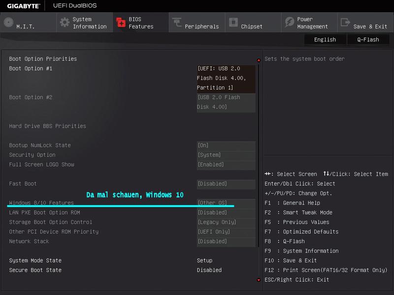

Hallo , glaube Win10 "braucht" diese Vorab-Erkennung von Laufwerken nicht mehr, aber eventuell kannste tricksen...
Bei meinem Sohn wurde eine "Hotswap" Festplatte erst gefunden -nachdem- ich Win10 Features deaktiviert habe (MSI Board).
Hier mal ein Shot von deinem Bios :
Viel Glück und Gruss;)
Erst mal vielen Dank. Damit ich Dich richtig verstehe: soll ich das auf "Other OS" oder auf "Windows 10" stellen?
Also wenns auf Windows 10 steht -und- du die Moeglickeit hast zu waehlen, nimm Windows 7, bei meinem Sohn hatte ich da
die hoechste Kompatibilitaet, ansonsten, entgegengesetzt zu dem was bei dir aktuell -an- ist.
PS.: ist daemlich mit Win10, kenne auch so Treiber Probleme, da musste ich dann Win7
waehlen, da diese Treiber-Signatur Teil immer streikten.
Stand auf "Other OS", habe dann "Windows 8/10" probiert - hat aber leider nicht geholfen. Also habe ich es zurück auf "Other OS" gesetzt.
Eine andere Idee?
