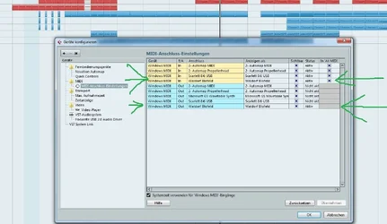

ich hab folgendes Problem. Ich hab den Blofeld über USB an den Rechner angeschlossen und betreibe ihn im Multimodus. Wie man sehen kann wird Midi In und Midi Out in Cubase erkannt. Ich kann aber keine Automationen von Filter LFO usw. machen. Weiß einer von euch was ich am Blofeld oder in Cubase einstellen muss um das es dann funktioniert? Aus dem Handbuch werd ich da leider nicht schlau.
Danke schon einmal für eure Hilfe gruß Phill Dodge.

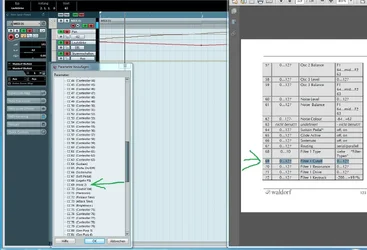

@LightMusic,
danke das check ich mal.
Will nur leider nicht funktionieren. Ausser das automatisieren der Lautstärke passiert da nichts. Die benennung der Parameternummern stimmt auch nicht überein. Siehe Bilder. Vielleicht mache ich da ja etwas falsch. Im dritten Bild sieht man was ich mit dem nicht übereinstimmen meine.
Das sind doch die Standard Benennungen, ist egal was da steht!
Hast du am Blofeld Ctrl Receice aktiviert?
Nein hör ich zum ersten mal von. Unter welchem Punkt finde ich das, oder wo steht das im Handbuch?
Shift + Global und dann bisschen nach rechts scrollen...
Reaktionen: philldodge
Danke Lacunaflow, habs gefunden und gehen tuts jetzt auch.
