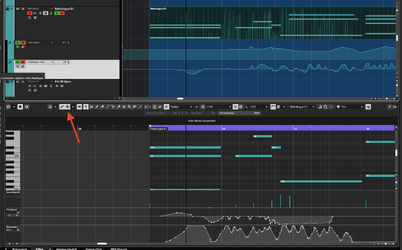

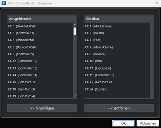

Wie auf dem Bild zu sehen, lassen sich im Cubase Editor ja per "Show used controllers" alle benutzten Controller-Daten anzeigen. Doch das gilt nur für eine Selektion bestimmter Daten, sehe ich das richtig?
Was ist mit ganz gewöhnlicher Synth-Automation, wie diese hier?
Wie zeige ich diese Automations-Daten, die ja nunmal zu meinem Midi-Clip dazugehören, im Cubase Noten-Editor an?
Vielen Dank für Infos! :)

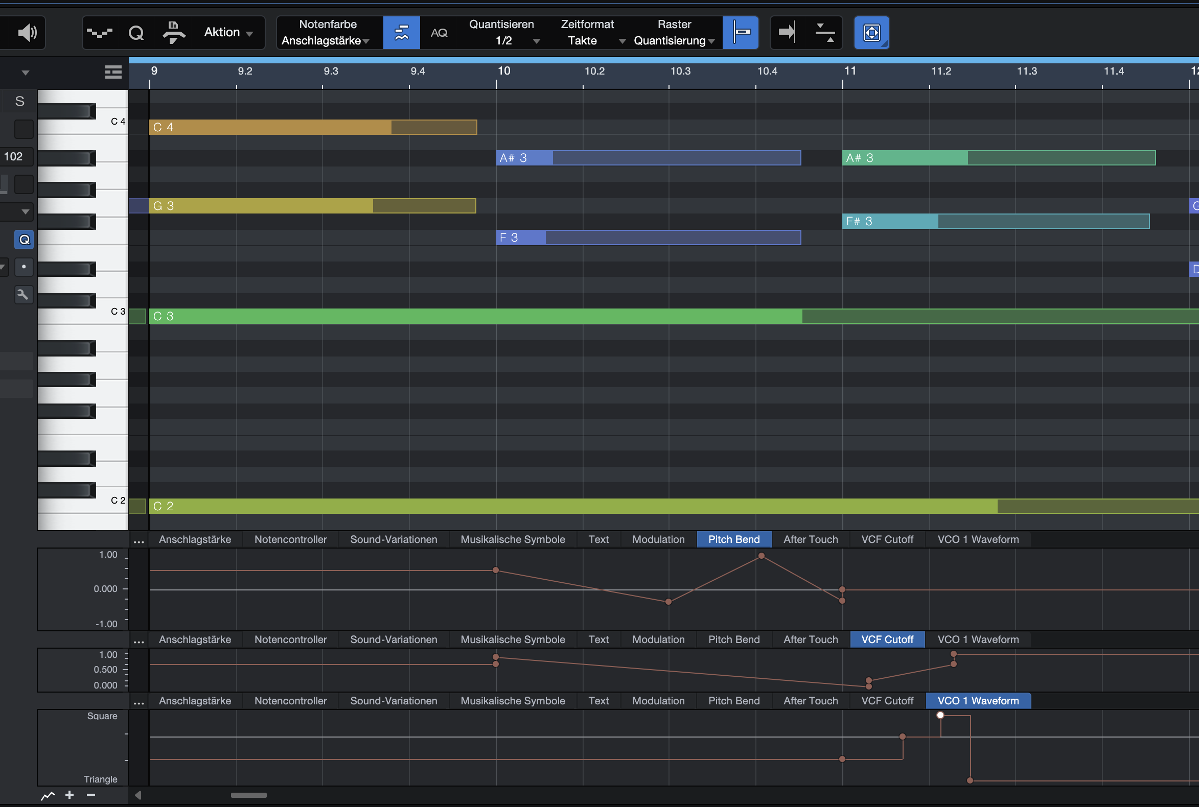

Bei anderen DAWs (Logic, Studio One) geht das und ich finde das tatsächlich praktisch, weil man halt alle klangverändernden Parameter (Controller wie Modulation oder Pitchbend und die Automation) entweder zusammen(Studio One) oder auch Einzel (Logic) sehen und bearbeiten kann. Da Steinberg* in Cubase 13 aber auch grade erst den Keyeditor extrem überarbeitet hat, halte ich es auch nicht für ausgeschlossen, dass da für die Zukunft noch mehr geht.
Hier ein Beispiel in Studio One 6:

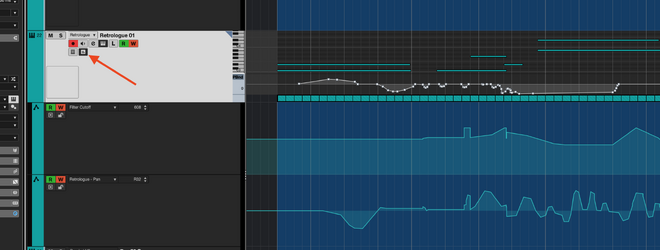

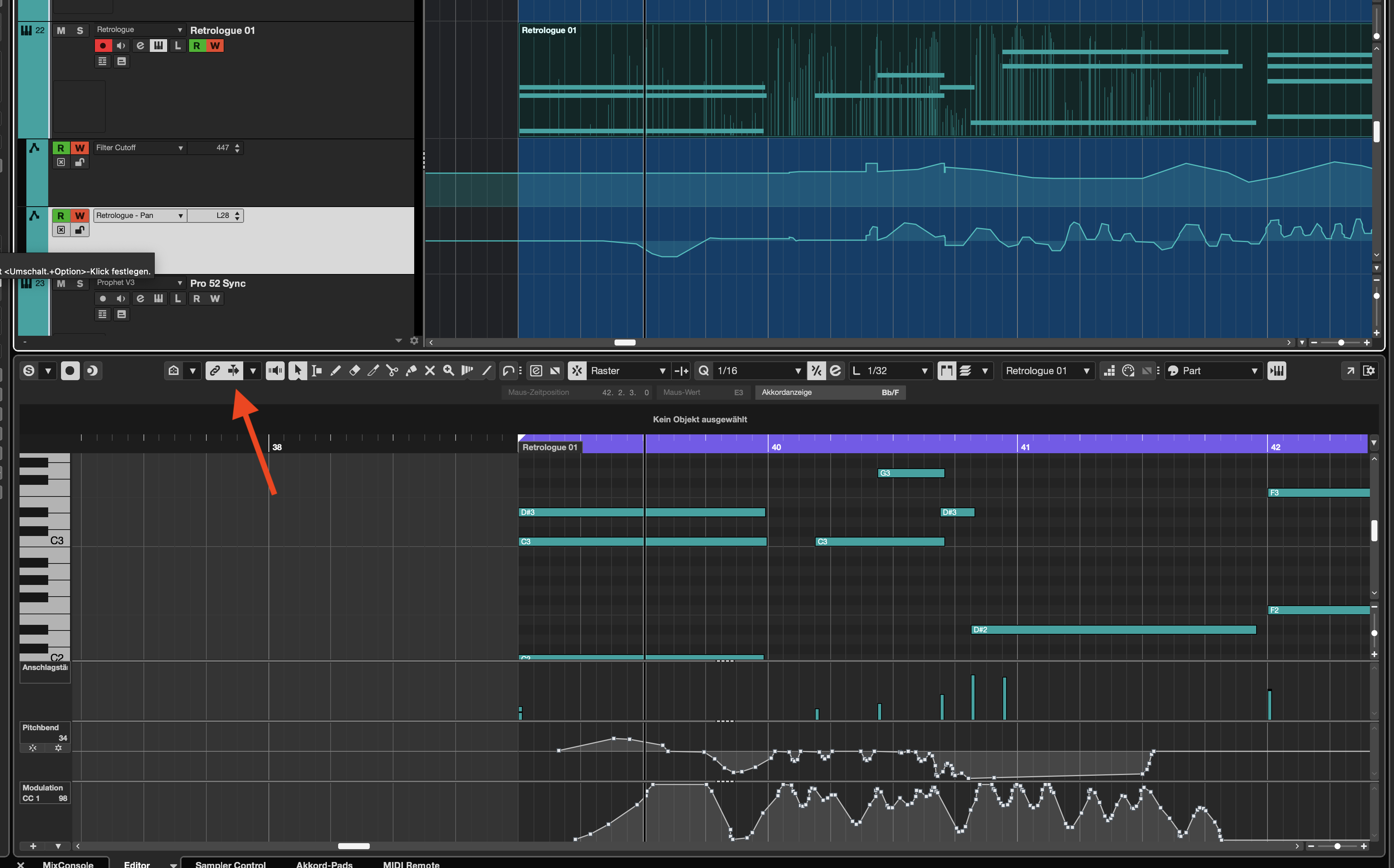

Als kleinen Workaround könnte man "im Kontext bearbeiten" für die Spur im Projektfenster aktivieren und zusätzlich die Automation einblenden. Nachteil ist aber, dass man hier nur eine Controllerspur sieht. Außerdem ist dieser Editor gegenüber dem "echten" Keyeditor schon ziemlich eingeschränkt.

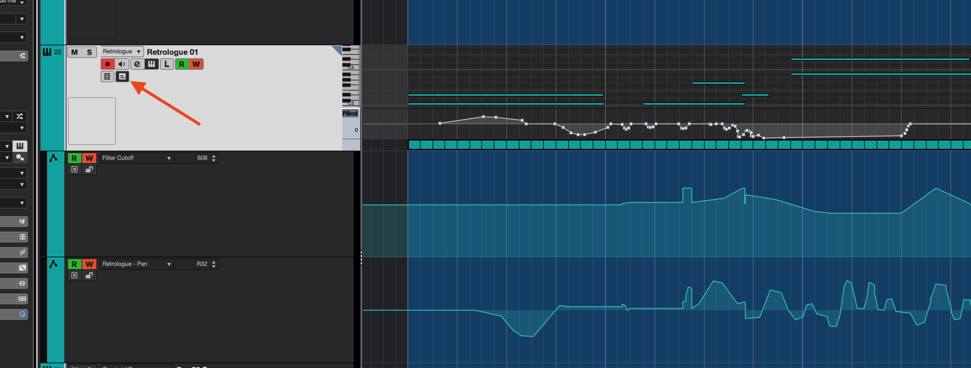

Da würde ich lieber den Editor in der unteren Zone verwenden und im Projektfenster die Automationsspuren einblenden. Wichtig ist dann nur, dass man den Positionszeiger von der unteren Zone und dem Projektfenster verknüpft:
Es ist also nicht so, dass Cubase das nicht kann - es ist halt nur anders ;-)

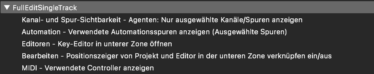

PS: Das lässt sich auch mit einem Makro steuern:
Hierbei muss man aber beachten, dass der vorletzte Befehl ("Positionszeiger...") den aktuellen Zustand ändert. Wenn hier also nach Ausführen des Makros Projekt und Editor nicht verknüpft sind, muss man das Makro einfach nochmal triggern.
