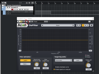

ich hätte da eine Frage zur Plug-In Automation in Cubase:
Kann ich ein Plug-In über Automation bypassen, also immer wieder ein und ausschalten innerhalb derselben Spur?
Ich sehe den Wald vor lauter Tutorials nicht mehr ... oder hab nicht die richtigen Suchbegriffe.
Es geht erst einmal um FX-Plugins im Insert und ich arbeite mit Cubase 10.5 pro.
Schalte die Spur in den Write-Modus, starte die Wiedergabe und schalte das Plugin dann mal ein und aus.
Dann öffnet sich automatisch die entsprechende Automationsspur.
Falls Du die Automationsspur manuell suchen möchtest:
Hm,
das dachte ich ja auch. Aber da öffnet sich nichts bei mir und im Ausklappmenue der Automationmöglichkeiten taucht auch nix auf.
Wie AkStudio schin geschrieben hat.
Plugin öffnen auf Write stellen, kurz laufen lassen und Bypass betätigen.
Eine Spur wird erstellt.

Vielen Dank! Jetzt hab ichs und kann es jetzt sogar auf zwei verschieden Arten!!!
