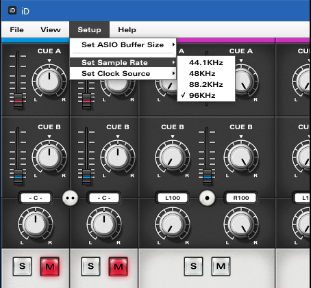

Das Interface muss dann noch in der iD Mixer Software als Slave eingestellt werden. Siehe Bild unten.

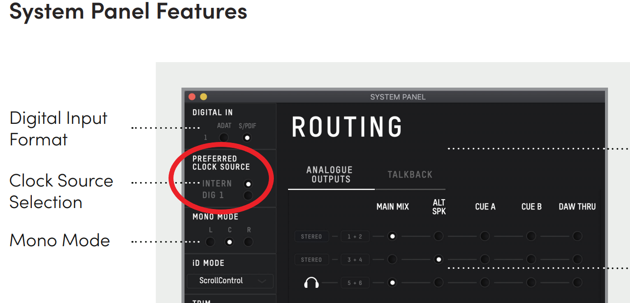

Im System Panel vom iD14 muss dann auf ADAT und Clock extern = DIG 1 geschaltet werden. Sonst herrscht Chaos zwischen den Mastern, weil keiner Slave sein will bzw. die Anordnung dazu hat. :)

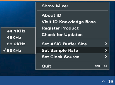

Ich würde, wenn du ein Projekt startest, entweder unten rechts auf das iD Symbol klicken und dort vor dem neu anlegen die Sample Rate einstellen. Kannst aber auch das komplette Panel = den iD Mixer starten und oben einstellen.
Danach erst die DAW starten und die sollte sich dann auch nach der eingestellten Sample Rate richten.

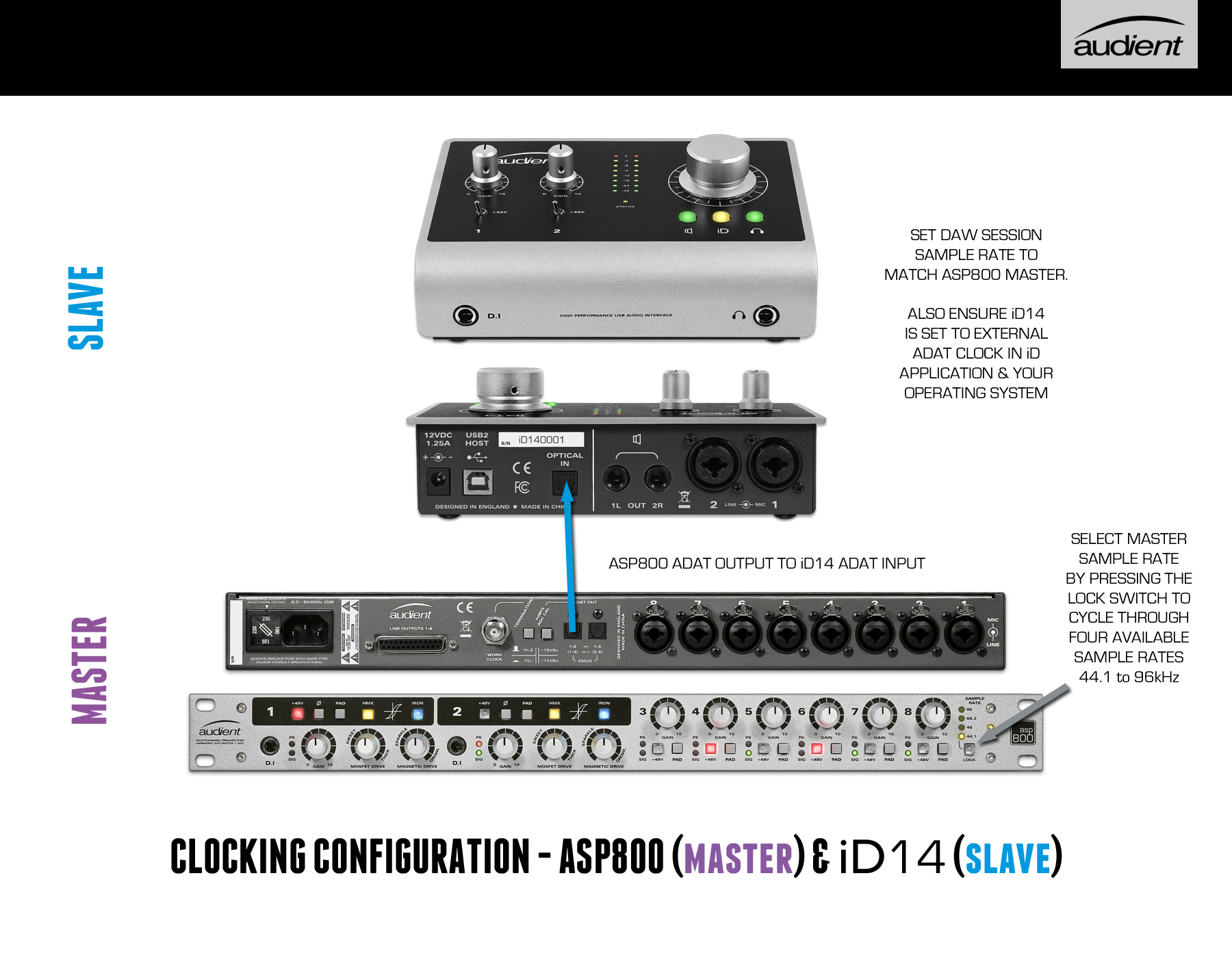

Wenn dein ASP800 dran hängt, gibt dieses die Sample Rate vor. Auch dort muss du die richtige einstellen. Siehe oben Bild 1.
Das iD14 übernimmt diese dann automatisch, da Slave. Sollte dann auch der DAW übermittlet werden.
Hier noch eine grundsätzliche Übersicht dazu:

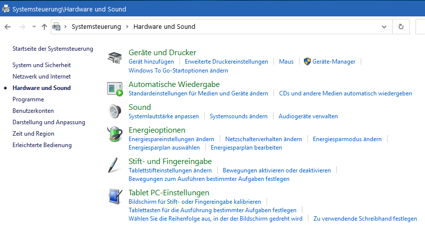

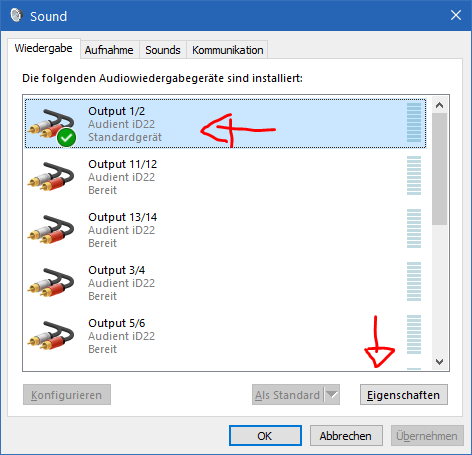

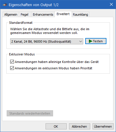

Wenn du Systemsteuerung\Hardware und dann Sound aufrufst, kann man dort das iD (Output 1/2) anklicken, auf den Button Eigenschaften klicken, dann Reiter Erweitert aufrufen und dort mal schauen, was angehakt ist.
Immer wenn ich per iD SW auf 44,1 kHz umstelle, wird es wieder zurückgesetzt auf 96 kHz. Im Windows Betrieb, nicht in der DAW und per Asio Treiber.
Da kannst du evtl. mal testen, wann es wie funktioniert. Bin damit auch noch nicht schlauer, Vllt. weiß jemand was dazu.
Anhang anzeigen 121749 Anhang anzeigen 121751 Anhang anzeigen 121752
Hab nun vom Support einen Lösungsweg bekommen, die mir aber auch seltsam erscheint.
Genau das, was @sas hier beschrieben hat, nämlich die Einstellungen in der Windows Systemsteuerung zu ändern, soll nun jedes Mal gemacht werden, wenn ich zwischen Projekten mit verschiedenen Auflösungen wechsel.
Das kann doch nicht der richtige Weg sein, dass ich nun auch noch in Windows die Einstellung anpassen muss (musste ich in der Vergangenheit übrigens NIE)

Hatte oben extra zur Seite Clocking Explained verlinkt, damit man sich das mal durchliest, was man machen muss und wie man es richtig einstellt.
Wenn du das IF auf Slave schaltest, also Input Format auf ADAT und ClockSource auf DIG 1, und beim ASP800 die Samplerate festlegst = einstellst, musst du in der iD SW NIX !!! machen.
Der Preamp sendet das Taktsignal über ADAT OUT an den ADAT IN vom IF. Das iD14 wird = muss sich nach dem Master, dem ASP800, richten und switcht dann zur vorgegebenen Samplerate von selber, bzw. es wird zum Master gesynct, folgt dem Mastersignal.
Weil du aber in der iD SW an der Samperate rumstellst, kommt es evtl. zum Crash, da nur beim Master die Samplerate eingestellt werden muss. Das IF ist aber nicht Master, sondern Slave. Weil du aber jetzt beim IF die Samplerate einstellst, als wenn es Master wäre, verträgt sich das evtl. nicht.
Die SW sollte zwar nicht crashen (wenn gut programmiert). Aber nun ja, man muss da ja auch nix einstellen.
Unter Example 1 - Interface as Slave ist dein Setting beschrieben.
