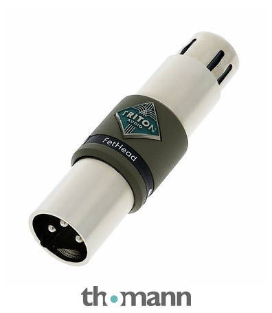

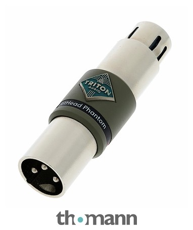

Alternative...
Lässt sie nicht durch:
Lässt sie durch:
