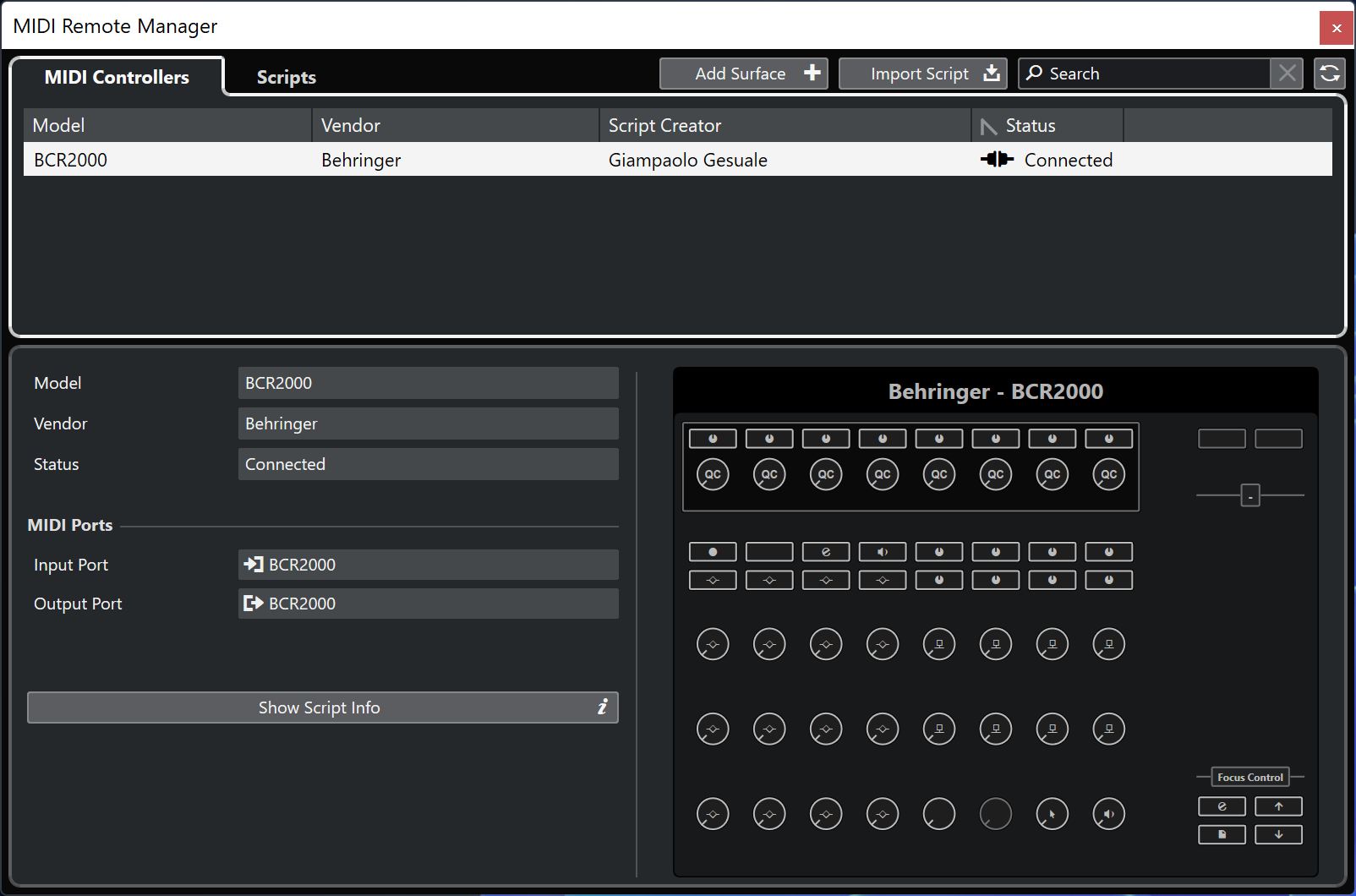

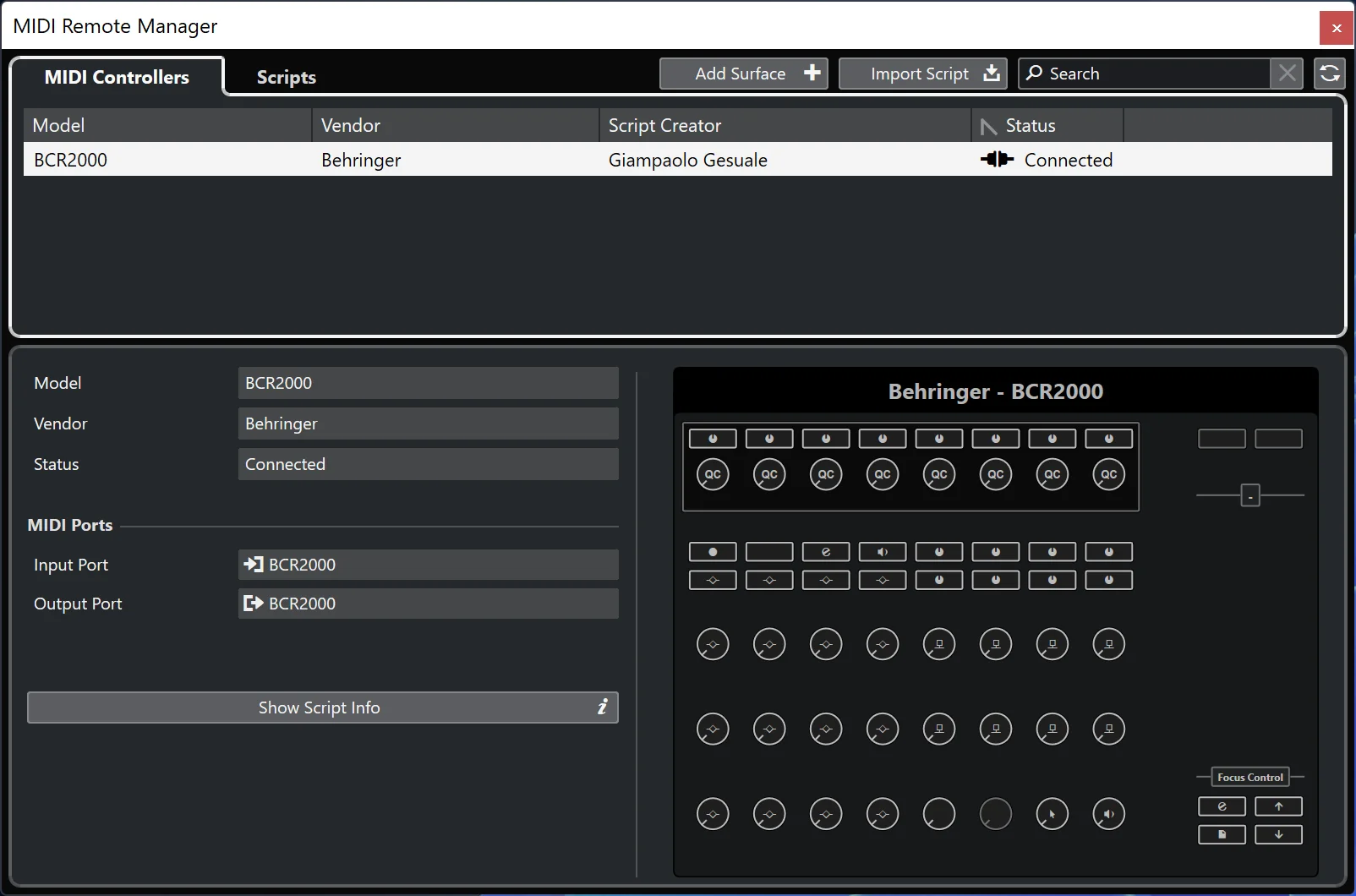

Damit war es recht leicht, den BCR2000 als "Remote Manager" in NUENDO einzurichten.
Im Status wird angezeigt, dass das Gerät verbunden ist. Der Status ändert sich auch, je nachdem ob ich das Gerät ein- oder ausschalte.
Wenn ich nun eine Spur selektiere, würde ich erwarten dass sich die Positionen der Encoder auf dem BCR2000 ändern. Die Anzeige auf dem BCR2000 reagiert aber leider nicht auf Ereignisse in NUENDO. Ebenso werden Eingaben auf dem BCR2000 nicht an NUENDO übertragen.

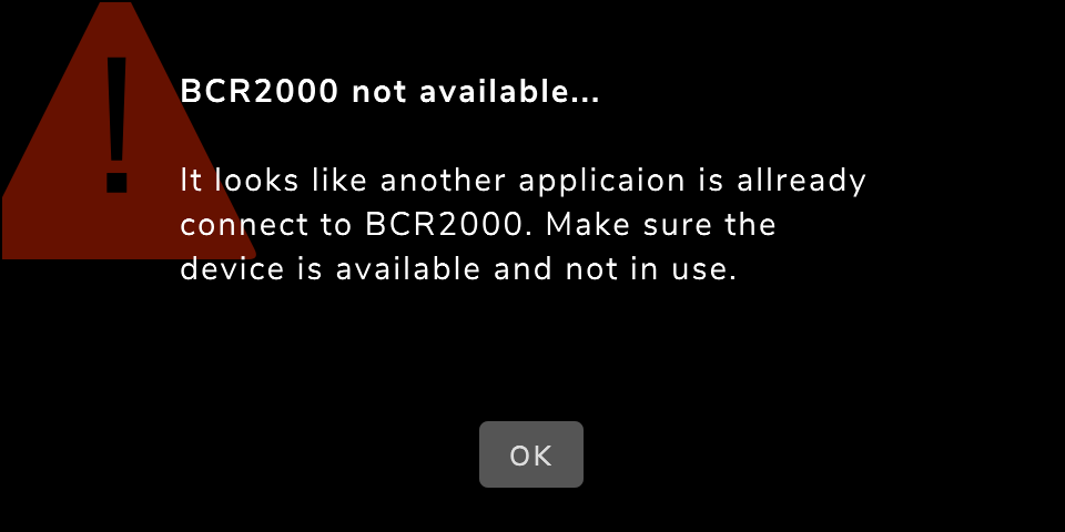

Wenn ich Versuche den BCR2000 als "Generic MIDI" Device hinzuzufügen, passiert überhaupt nichts. Ich habe den Verdacht, dass irgendetwas mit dem USB des BCR2000 kaputt ist. Die Status LED leuchtet zwar und der Computer erkennt das Gerät auch aber ich habe es noch nicht geschafft, irgendwelche Daten zu senden oder zu empfangen.

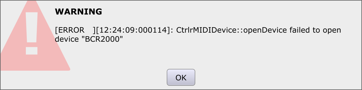

Wenn ich versuche mit MIDIView die Daten vom BCR2000 zu analysieren, kann ich mich noch nicht mal mit dem Gerät verbinden.
Diese Meldung erscheint auch, wenn alle anderen Programme beendet sind oder wenn der Computer gerade neu gestartet wurde.
Der in diesem Thread (https://recording.de/threads/jomox-airbase-behringer-bcr-2000-editor.257727/) erwähnte Manager schafft es auch nicht, sich mit dem Gerät zu verbinden.
